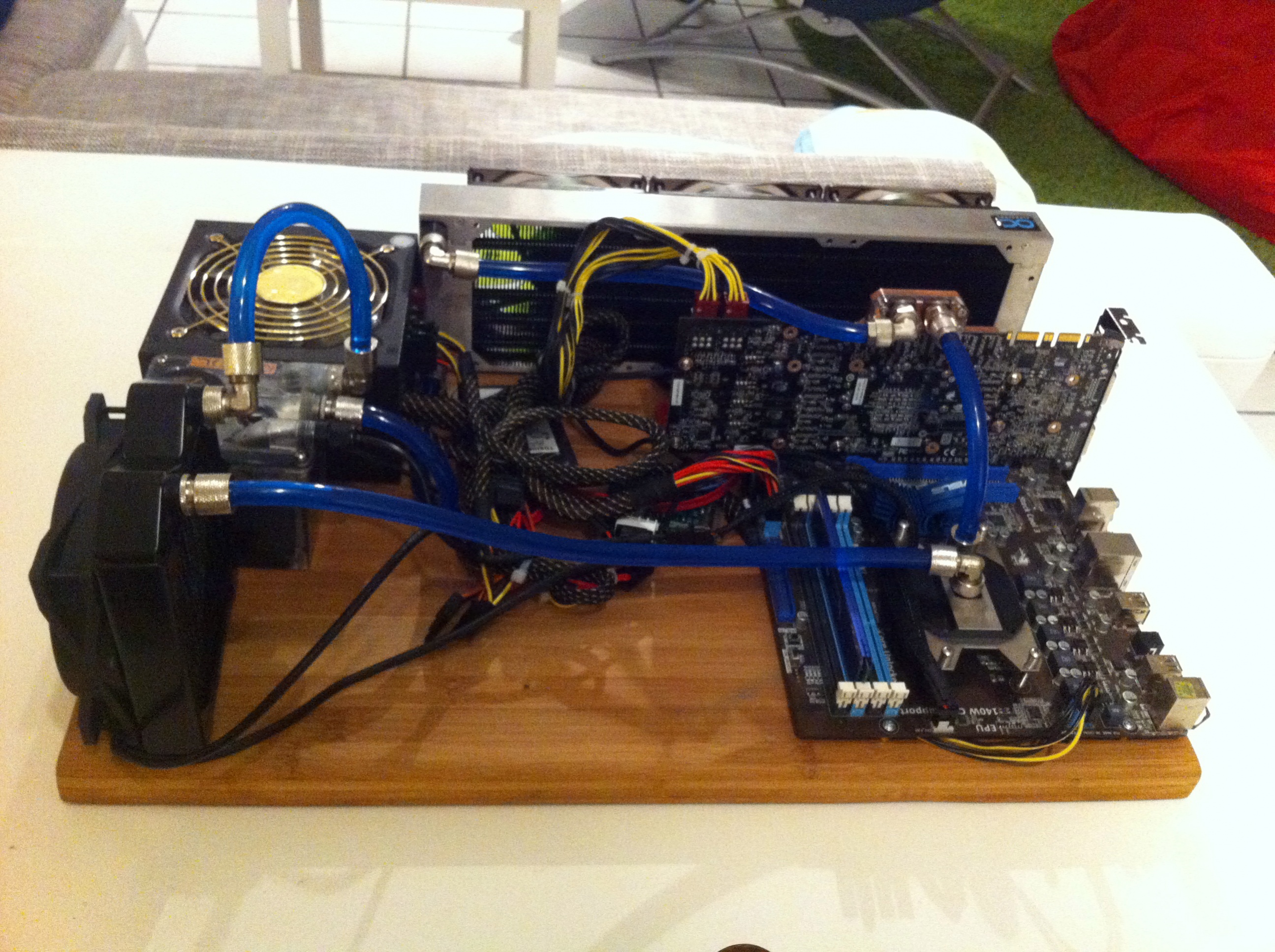

Update #3
Die Teile kamen , ich war stolz drauf :D
Habe alles zusammengebaut&dann die Pumpe repariert.
Habe mit dem Dremel den Riss im Plexiglas aufgebohrt oberflächlich , dann nochmal paar Bahnen und den 2K Kleber draufgemacht und das Ventil gleich draufgeklebt ;)
Heute Abend @ 19:30 dann die Kiste angeschmissen , leider brauche ich zum erstenmal für die Windowsinstalation SATA Treiber oO :D
Hoffe es gefällt euch , vlt. morgen bessere Bilder mit der Spiegelreflex. Ich bin zufrieden mit meiner Kiste :)
Greetzzz

Also Update #4
Die Kiste läuft , nachdem die Pumpe total undicht war am Gewinde , also die Innendichtung vom Winkel das man es drehen kann&es dicht bleibt. Hab den dann in den richtigen Winkel gedreht und dann festgeklebt dasdas Dichtet :ugly:
Aber ich habe fette Bluescreen's & manchmal blinkt einfach die dumme RAMLED aus irgendeinem Grund :D
Dadurch konnte ich kein Test in BF3 @ 4K @ Ultra machen mit der 260erGTX :ugly: :devil:
Morgen setze ich mich nochmal an die Kiste und gehe alles in Ruhe durch , vlt. geht es dann :)
Greeetz&good night ^^
Update #5
Habe die Pumpe entgültig geklebt , die CPU & alles gut geOCed und alles richtig eingestellt sowie die HDD getauscht. :)
Das ist das Endergebnis , bin zufrieden damit , was ich gemacht habe :D
Hoffe euch gefällt's auch ;)
Greetzz
Gut, dass die Pumpe jetzt dicht ist :daumen:
Werden die Kabel irgendwie noch schöner verlegt? So sieht das etwas unordentlich aus.
MB - 25
CPU - 55
WaKü mit Lüfter usw. - 10
Schlauch - 10 Euro
Brett - 0
RAM - 0
NT - 35
HDD - 0
GraKa - 0
Kühler GPU - 0
Kühler CPU -30
Insgesammt 170 mit Kleber etc. :)
