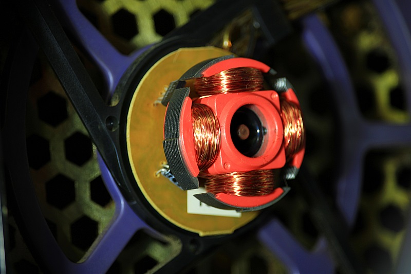

Das ist der Stator:
Er ist geregelt und beleuchtet.
Der Luffi wurde immer heißer,bis ich gefunden hatte wo er angeschlossen war und ich ihn abstöpseln konnte.
Der Luffi hat keine Achse,ein zweiter Festmagnet ist im Lüfter verbaut.
Auf jeden Fall seh ich das mit dem Kurzschluß genauso (Hatte mal einen E-Magneten selbstgebaut(für meine Kinder zum lernen)die Wicklung wurde auch sehr heiß).Ein Tauchsieder Funktioniert auf dem selben Prinzip :D.
Ich denke das ich mir einen Neuen zulegen muß.
Zum Glück ist es nur der,der die Abwärme rauszieht.
Macht jetzt der Netzteil-Lüfter.
Vielen Dank für eure Kommentare.:daumen:
