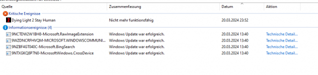

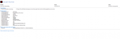

Hallo Leute,
in meinem Sicherheitsverlauf stehen Meldungen einiger Spiele, (zum Beispiel Dying Light 2, Days Gone, Avatar), dass diese "nicht mehr funktionsfähig" wären, als kritische Meldung.
Das ist aber Quatsch, die Spiele funktionieren einwandfrei, von Anfang bis Ende. Ich habe bisher nie ein Problem beim Spielen gehabt. Von "Appcrash" kann nicht die Rede sein.
Jedenfalls zieht das natürlich den Zuverlässigkeitsverlauf runter und mich würde sowieso mal interessieren, woran das liegt und ob man das ändern kann.
Ansonsten ist im Verlauf alles okay, nur bei Spielen diese Meldung..
Kennt das jemand ?

Nicht das Spiel ist nicht mehr funktionsfähig. Sondern ein Teil davon. Im Fall von DyingLight scheint es die Render Engine zu sein. Da ich deine Hardware nicht kenne. Und meine Glaskugel verlegt habe musst Du wohl mal selber was tun! Vll. einfach mal den Dateinamen incl. der betreffenden Endung googlen? Oder die betreffende Hardware mit auszulisten ist zu viel verlangt?

Das Problem hat sich im Übrigen erledigt, das Programm "WeMod" war dafür verantwortlich.
Beende ich die Spiele, ohne dass WeMod läuft, tritt der Fehler nicht auf.
Daher sind auch nicht alle Spiele betroffen gewesen, sondern nur die, für die das Programm genutzt wurde.
