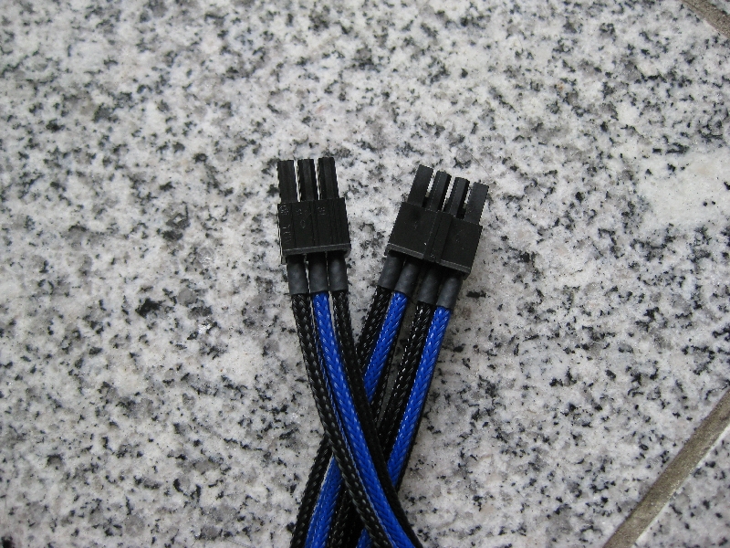

hi =) sleeve auch grad mei komplettes nt und wollte wissen welche kabel wo rein kommen... :ugly: auf dem bild sieht man nen pci-e kabel... drei gelbe, drei schwarze.. is es egal welches gelbe ich in welche öffnung stecke oder müssen die wieder genauso rein??? also was ich weiss is, dass die schwaren auf die eine seite, die gelben auf die andere (mit dem clip) kommen.. was ich meinte ist, ob ich die gelben untereinander vertauschen kann oder nicht.. =) hoffe ihr versteht worauf ich hinaus will ;)
