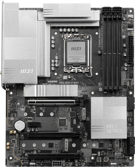

Alternative Möglichkeit: Wenn du nicht vorhast AM5 aufzurüsten könntest auch auf Intel gehen. Der 265K ist etwas günstiger und ein super Allrounder. Grafik gefiltert nach Gesamtperformance. Beim Gaming ist der 265K gleichauf mit dem 7800X3D.
ich will mal wieder amd, mein letzter war der athlon xp 3k+ :D
