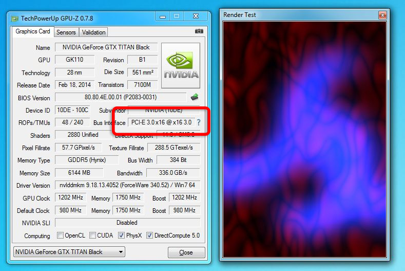

Du startest GPU-Z und drückst auf das Fragezeichen.
Wenn die Anzeige auf 16@3.0 springt, dann ist alles gut, wenn die Anzeige auf 8@3.0 springt, dann ist Deine Graka nur halb angebunden, und wenn sie gar auf 4 oder 2 bleibt .. dann steckt sie gar im falschen Slot.

PCIe x16 3.0 @ x8 3.0 wird angezeigt. Also nur halb angebunden? Was kann ich nun tun?

Da du schon in GPU-Z nur 8 Lanes abgreifen kannst ist es doch die M2-SSD wo dir komischerweise 4Lanes wegnehmen könnte. Entweder du hast die Grafikkarte im 2. PCI3.0-Slot und nicht im 1. PCI3.0-Slot, aber da müsste doch auch normalerweise alleinig auch 16Lanes zur Verfügung stehen. Leider konnte ich in der Beschreibung zu deinem Board nur 8Lanes im 2. PCI3.0 erlesen.
