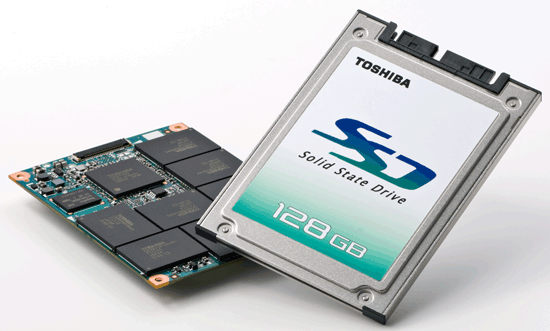

Eigentlich ist das ganz einfach.
Es gibt Festplatten (HDD):
samsung-festplatte-1195739490-jpg.390140
Und es gibt Solid State Drives (SSD):
Das sind beides völlig unterschiedliche Techniken. Ich nehme an, du hast in deinem Beitrag oben ausschließlich von SSDs geredet.
