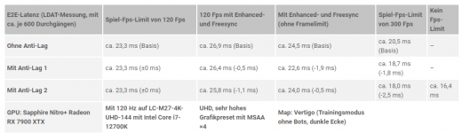

Zwar nicht direkt nebeneinander gelistet, aber auf der vorherigen Seite, schau mal:
Zwar nicht direkt nebeneinander gelistet, aber auf der vorherigen Seite, schau mal:Anhang anzeigen 1461640

Mit gleichen Tabellen meinst du Tabellen mit gleichem Aufbau oder eine identische Tabelle, die mehrfach eingebettet wird? Ich vermute mal Ersteres. Das wurde bei AMD und Nvidia auch gemacht, nur eben nicht nebeneinander (also doppelt im Artikel).
RTX 4080 Super:
RX 7900 XTX:
Dazu gibt es eben weitere tabellarische Übersichten. Enhanced- und Freesync sind als Extra in der gesonderten, breiteren Vergleichstabelle gelistet. Ich könnte die Daten der Enhanced-Sync mit der RX 7900 XTX nochmal im Format oben unter dem G-Sync-Bonus listen. Das wäre im Prinzip der Hauptpunkt?
Wo ist hier der Fokus auf den Vergleich der beiden?
Für den einfachen Vergleich/Fokus ohne große Hürden sind die Balkendiagramme gedacht. Die Tabellen sind begleitende Informationen, falls man noch mehr Daten sehen möchte. Ich kann für zukünftige Artikel schauen, inwieweit sich anpassbare Tabellen anbieten und realisieren lassen.

Ja, das sehe ich auch so, wechselt aber von Autor zu Autor, ob das so umgesetzt wird. Wo hast du die alte Tabelle gesehen?
Danke sehr. Habe ich doch tatsächlich übersehen.
