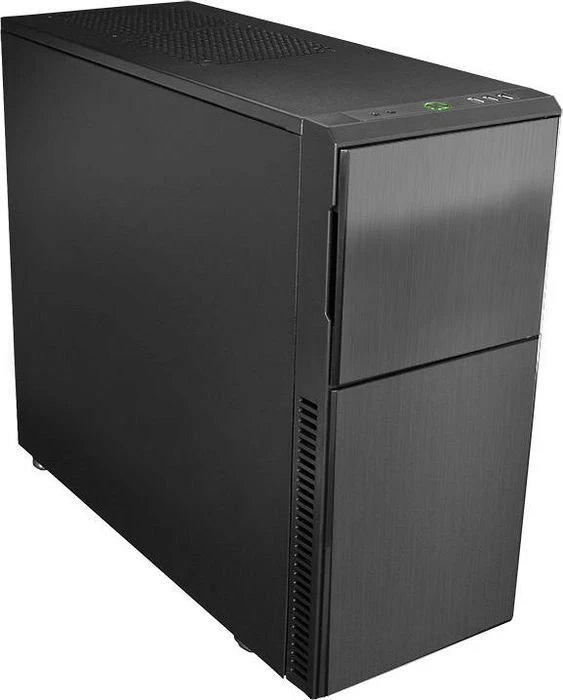

Also 165mm Platz, da passt alles. Dann bliebt die Frage, wieviel Du ausgeben willst und auf welchen RAM ex hinauslöuft, wegen Höhe.

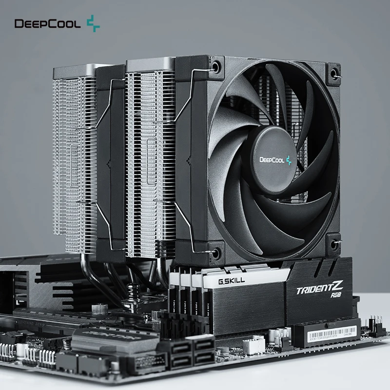

CPU Cooler: AK 400 von Deepcool. Alternativ den Thernalright. In der Performance sind beide gleich auf mit einem NH-D15.
