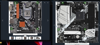

Moin,
Micro = µ
Das Board passt also in jedes µATX Gehäuse, ist halt einfach kleiner bzw. 4 Schrauben fehlen.

Moin,
sind das beides µATX-Board auf deinem Bild?
Das heißt dann also, dass µATX kein definiertes Format ist, sondern lediglich von "x" bis maximal "y" sein darf?
Grüße Patrick
Jo. Das rechte Board hat den "normalen" µATX Formfaktor.
So kannst du dir das generell bei allen Boards vorstellen.
Es gibt auch ATX Boards die etwas kleiner sind als ATX, da fehlen dann rechts drei Schrauben, siehe Anhang.
Sobald das Board größer ist als der "Standard" gibt es dann wieder nen anderen Formfaktor, sei es E-ATX etc.
Das gleiche auch nach unten hin bei DTX in Bezug auf ITX, die Dinger sind dann nach unten hin länger und nicht nach rechts.
