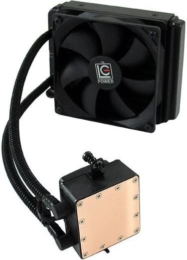

Hallo, ich bin wahrscheinlich der einzige der vor hat eine 120mm AIO für einen ryzen 7 3700x zu verwenden..
dennoch möchte ich euch mal fragen welche davon am besten abschneidet. Da ich mir ein mini itx system zusammenstellen will(ohne übertaktung) und ich von diesen neuen bequiet kühlungen gehört hab wollte ich mal fragen ob jemand damit schon erfahrung gemacht hat. Ich selbst wollte mir erst eine deepcool gammax v2 holen allerdings lässt die bequiet kühlung mich noch 3x mal mehr drüber nachdenken und will mal eure meinung hören!

In dem Format gibt es von der Kühlleistung her praktisch keinerlei Unterschiede. Du kannst die günstigste, die mit den besten Bewertungen oder die nehmen, welche die hübschesten Farben macht. ;)
Der 3700X lässt sich tatsächlich problemlos mit einer 120mm-AiO kühlen, wenn du nicht gerade Benchmark-Jäger bist. Die Meisten würden sicherlich - sofern möglich - auf wenigstens 240mm gehen, um mehr Reserve und ggf. ständig ruhige Lüfter zu haben, aber es ist definitiv kein Problem.

Naja die neuen Silent Loop 2 kommen ja erst auf den Markt, da hat noch keiner irgendwelche Erfahrungen mit und ne Pure Loop würde ich da jetzt nicht unbedingt für nehmen, jedenfalls nicht im 120er Format, zumal die mit der Schlauch Pumpe dann eh doof zu verbauen ist, die sind praktisch rein für ne Deckelmontage gemacht.
Von den verlinkten, würde ich definitiv die Arctic nehmen, die kommt ohne irgendwelchen Firlefanz, dafür aber mit sehr gutem, leisen und druckstarken Lüfter und dem Dicksten Radiator, damit dürfte sich in dem Format das beste Ergebnis erzielen lassen.
Immer natürlich vorausgesetzt, das der Klopper dann auch ins Mini Türmchen passt.^^
