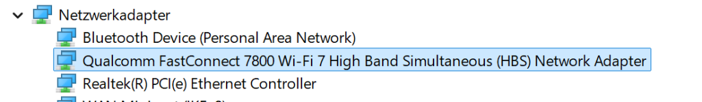

Moin,
ich habe da folgendes Problem. Es verschwindet immer mein WLAN, also nicht das Signal sondern Windows ist einfach der Meinung ich hätte keine "Antenne" mehr. Bei ersten aufsetzen des PCs ging alles. Ich habe dann den PC 2 mal schon neu aufgesetzt und danach war es immer wieder da. Jetzt ist es wieder "verschwunden" und ich weiß nicht weiter. Es ist einfach aufgefallen als man den PC wieder angemacht hat und keine Verbindung mehr da war und ich auch keine WLAN Signale mehr auswählen konnte da Windows einfach nichts mehr anzeigt als hätte ich kein WLAN.
Ich habe das MSI Center probiert aber keine Option gesehen die mir da hilft. Ich habe versucht den WiFi Treiber von der MSI Seite zu installieren was aber auch nicht geht. BT funktioniert ja alles. Habe auch die Antenne mal immer wieder aus und eingesteckt aber keine Änderung. BIOS ist alles aktuell sowie auch Windows etc.
Es geht immer wieder wenn ich den PC zurücksetze aber das ist ja keine Lösung. LAN funktioniert wie es soll. Als das WLAN ging war dies auch ohne Probleme und die Übertragungsraten bei 2,4 und 5GHz waren alle wie es zu erwarten war mit Vodafone Cable 1000.
Hat jemand Ideen oder Ansätze wie ich die Sache weiter angehen kann.

Qualcomm NCM865 FastConnect 7800 soll das Gerät für WLAN sein.
Angeschlossen am PC ist eine Maus sowie eine Tastatur. Ein LAN Kabel ( weil WLAN nicht geht) sowie der Playstation Adapter für das Headset und ein HDMI Kabel.
EDIT:
Ich habe jetzt einfach mal das Netzteil abgezogen und 10s den Power Knopf gedrückt, habe das in einem anderen Forum gelesen. Siehe da das WLAN ist wieder da. Kann mir das einer mal bitte erklären?
