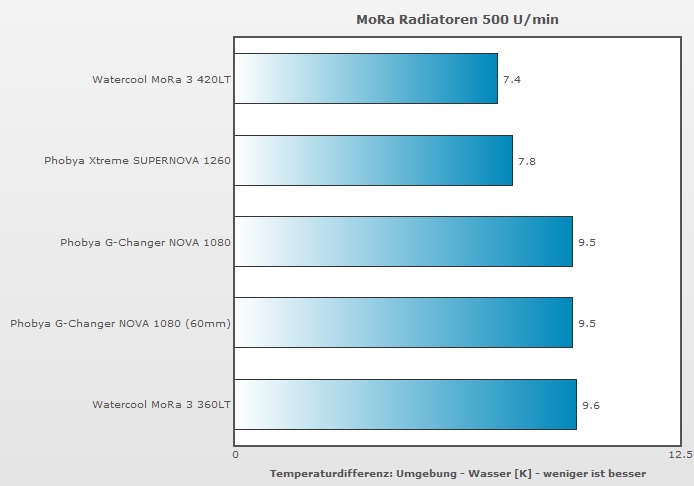

Bei den gängigen ~520W durch die beiden Durchlauferhitzer und die CPU sind die Unterschiede zwischen Variante 1 und 2 nicht so wahnsinnig groß:
Test: Monsterradiatoren von Phobya und Watercool - Messergebnisse:
und was soll an dem Phobya anders sein? Der hat doch auch keine Standfüße und sonstwas.
