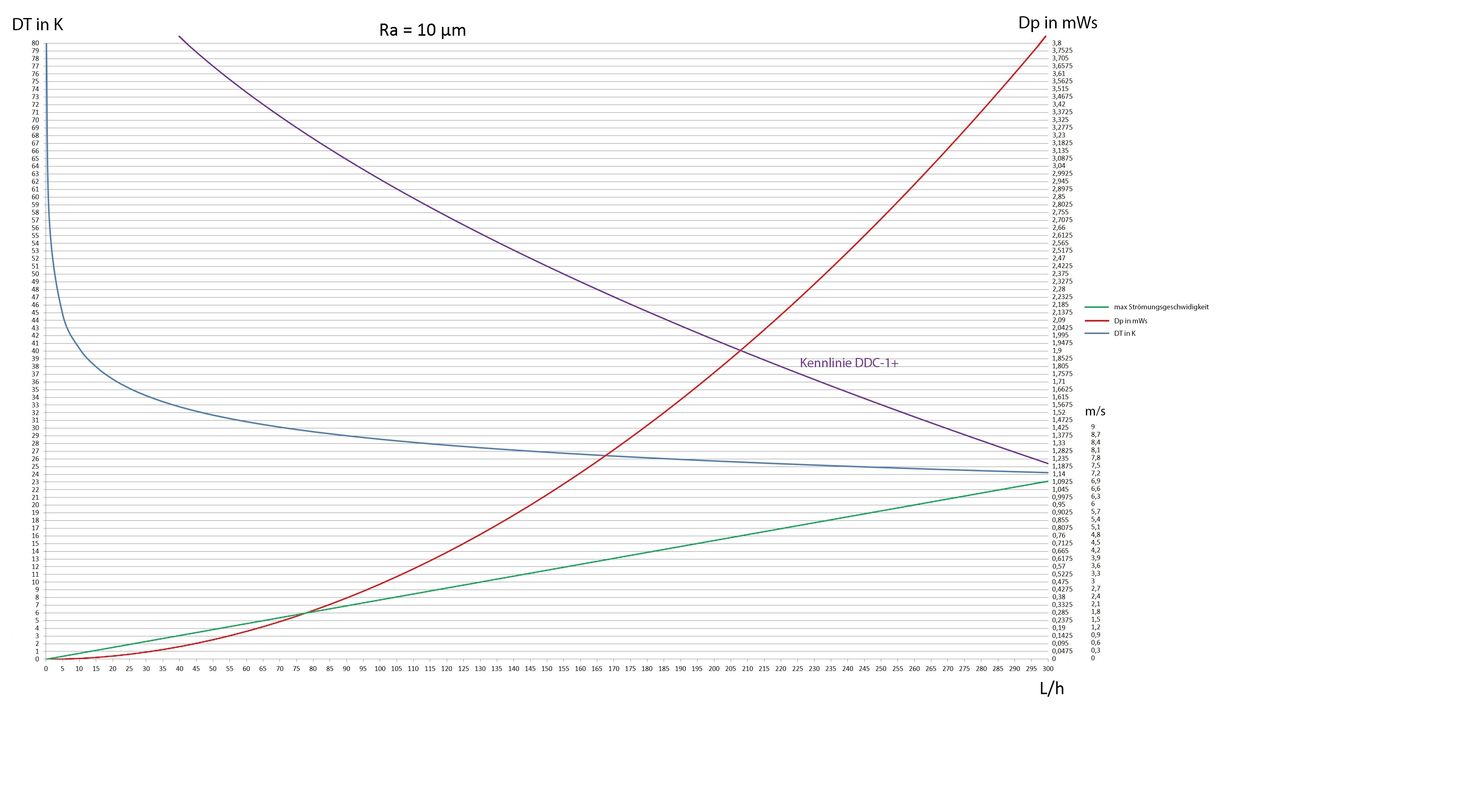

Nirgends kann ich eine Formel oder einen Algorithmus finden, der die optimale Geschwindigkeit beim Durchfluss in einer Wasserkühlung beschreiben würde.
Damit meine ich folgendes: Die Kühlflüssigkeit verbringt eine Zeit x1 in einem Radiator und kann dort y1 an Hitze abbauen. Dann verbringt sie eine Zeit x2 in z.B. einem Motherboard-Block und nimmt dort von CPU, Chipset und Spannungswandlern einen Wert y2 an Hitze auf.
Nun ist klar, je länger das Fluid im Radiator verbleibt, umso mehr kann es Hitze abgeben. Genau so nimmt es mehr an Hitze auf, je länger es im Kühlblock verbleibt.
Jetzt kann ich meine 2 Kreisläufe so ziemlich von 0 Liter pro Stunde bis ca. 360 Liter pro Stunde einstellen. Da ich "Ice Dragon Nano Fluid" verwende, muss ich ca. 120 Liter pro Stunde als Minimum ansetzen, sonst fängt es ab sich in den beiden Reservoirs "abzusetzen", die Partikel sind dann nicht mehr gleichmäßig in der Flüssigkeit verteilt.
Wie kann ich ungefähr das Optimum in dem Bereich 120-360 Liter/H berechnen?
