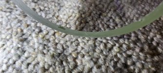

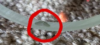

Sorry für doppelpost aber kann sowas hier auch eine undichtheit begünstigen?
Meine Glasröhre vom AGB sieht nämlich so aus

Denke man kann sich auch vieles kaputt optimieren. :D
Ich würde da nichts machen, solange optisch nichts zu sehen ist. In meinem Fall mache ich mir auch keine Gedanken, denn eine undichte Stelle müsste den Wasserstand im AGB langsam, aber sicher immer abnehmend zeigen. Bei mir ist der Wasserstand aber über Wochen, bzw. Monate immer noch derselbe.
Ich gehe mal davon aus, weil 2 Bar ja auch schon reichen. Jetzt bekomm ich schon Lust auf ein Spreng-Experiment. Welcher Anschluss hält wie viel aus? Wo sind meine DDCs?:ugly:
