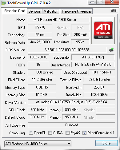

lade dir GPU-Z runter und sag dann die Temps .....

Ja, das war im Idle, wie mach ich es unter Last? ( GPU-Z im hintergrund laufen lassen und Spiel öffnen ein paar Minuten zocken und wieder schließen? ). Netzteil ist der Enermax Modu87+ 500Watt

" ungeeign Modus, empfohle Modus 1680x1050, 60Hz". Der Fehler kam zustande, weil ich wohl d. Treiber für den Monitor vergessen hatte zuinstallieren ( kein Mucks seit 5 Monaten, erst heute ), Treiber ist jetzt installiert ( Samsung 226BW) hier ein Test der der MSI Kombuster bei 1680x1050 und 4x MSAA, Stability Test Klick

Der 10.5 ist drauf. Nur damit ihr es versteht, ich hab lediglich d. Lüfter gewechselt, alles andere habe ich nicht angefasst Klick, der Fehlermeldung war aber schon von Anfang an.
Edit: Hier MSI Kombuster + GPU-Z Klick Soweit so in Ordnung? Ich frage mich gerade, ob es sein kann, das die Grafikkarte mit normal Takt deshalb nicht lief, weil ich die Treiber für den Monitor nicht installiert hatte? Ergibt das ein Sinn?
