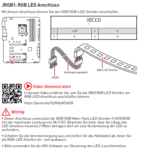

Der Barrow Wasserkühler hat einen LED-RGB-Streifen mit 3-Pin-Stecker. Mein Mainboard hat einen RGB LED Anschluss mit 4 Pins.
img_3490-jpg.1035200
Testweiser Anschluss des Kühlers ans Mainboard (Pin 1 links am Board freigelassen) ergab keine Reaktion. So geht's nicht.
Theoretisch müssten die LEDs aber mit dem MSI-MB und seiner MysticLight Software kompatibel sein; zumindest behauptet Barrow das auf seiner Website.
Bei Caseking habe ich Infos zum Thema gefunden. Die Schlussfolgerungen sind mir allerdings nicht klar.
Ist ein Adapter 3 auf 4 Pin erfolgversprechend? Dieser hier vielleicht? Auch im Luxx hat man sich des Themas mal angenommen.
Sorry, ich check's noch nicht. :rollen: Vielleicht ist es am einfachsten, ich schraube die LED-Leiste vom Barrows Kühler ab und ersetze sie durch eine Version mit 4 Pin Stecker?

RGB Beleuchtung, Lian Li Strimer 24-Pin RGB Mainboardkabel, Anschluss
Eigentlich steht schon alles da, Mainboard = 4pin RGB, 12V, Barrow = 5V aRGB 5V
Es gab mal im Luxx,meine ich, einen Beitrag über einen Barrow oder Bykski Kühler, selbes Problem. Kann sein, dass es nur mit den entsprechenden Controllern vom LRC2.0 ging.
Mit dem RGB-Thema muss ich nochmal beschäftigen, um zu verstehen, wie ich das lösen kann.
Du hattest ja wie @IICARUS schon angedeutet, dass das nicht passt und wohl auch nicht passend gemacht werden kann. Hier wird das noch mal bestätigt, auch wenn es da um Lüfter geht.
Ich würde das Plexiglas des Kühlers wirklich gern lichtdurchströmt sehen, und zwar bitteschön wie angepriesen synchron zum Geflacker des Mainboards, gesteuert mit der MysticLight Software von MSI. Wenn das Z370 aus 2018 einen zu alten analogen Anschluss hat, muss ich eben den „zu modernen“ RGB LED Strip tauschen. Barrow war so freundlich, den 20 cm langen Streifen mit drei kleinen Schrauben zu befestigen, so dass er sich mit geringem Aufwand entfernen lässt.
Problem: Ich suche mir erfolglos die Augen wund nach 20 cm RGB LED 12V 4 Pin. Da muss es doch was geben? Ohne dass ich jetzt auch noch löten lernen muss?
