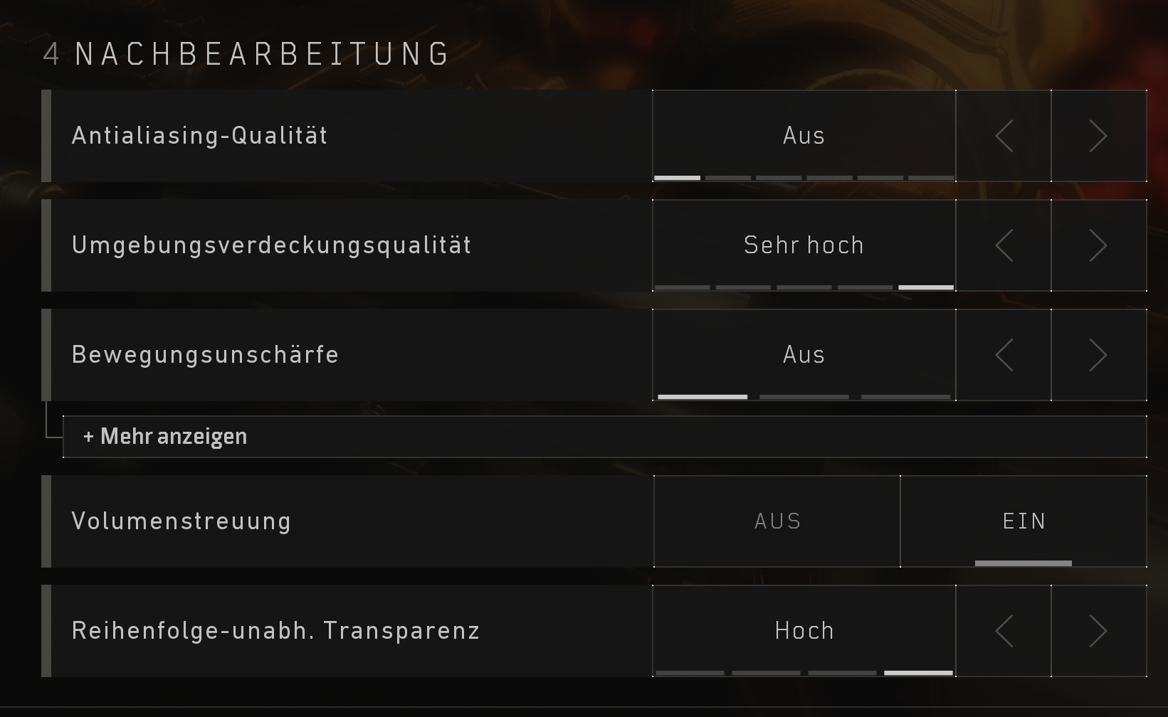

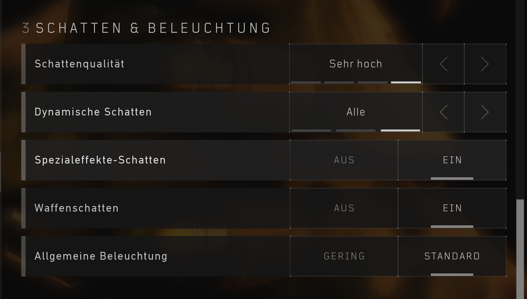

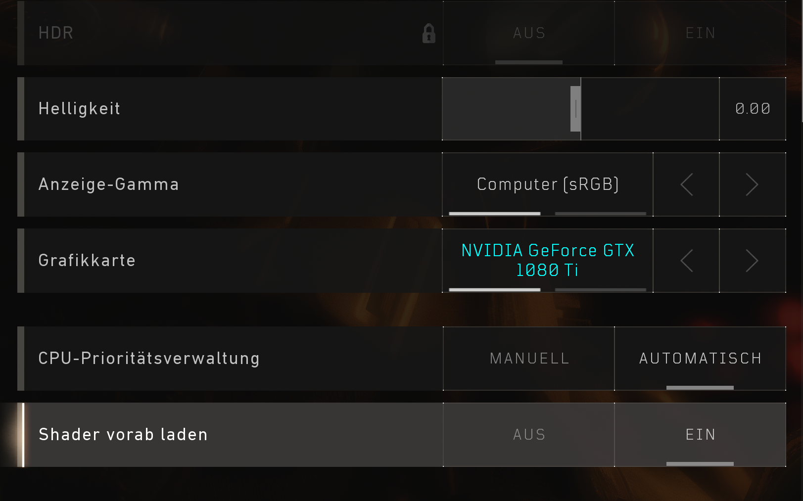

Das hier sind alle relevanten Einstellungen, AA ist aus und eine Einstellung, die mit unbegrenzter VRAM gleichzusetzen ist gibt es soweit ich es erkenne auch nicht.
Shader Preload ist an, doch lädt dieser nur vor dem Spiel die Karte usw. , sprich eigentlich sollte er nichts damit zu tun haben.
Ob AA an oder aus macht aber wie erwähnt keinen Unterschied.
Render Auflösung ist natürlich nur auf 100%.

Tatsächlich sind in Ultra HD offenbar nicht einmal 8 GiByte völlig ausreichend - und hier wollen wir auch noch einmal auf die weiter oben beschriebene Ausnahme zurückkommen. Während des Testens lief uns nach dem Wechsel einer Runde oder beim Wählen einer höheren Auflösung mehrfach der Grafikspeicher über, selbst mit 8-GiByte-Grafikkarten - in solch einem Fall stürzt die Performance um gute 20 bis 30 Prozent ab, erst ein Neustart des Spiels schafft Abhilfe. Falls Sie also mit plötzlich niedrigeren Bildraten zu kämpfen haben, starten Sie das Spiel neu und verzichten Sie bestenfalls auf einige speicherlastige Optionen, beispielsweise Schatten- und Texturauflösung oder auf die höchsten Stufen der ebenfalls sehr speicherintensive Order-Independant-Transparency.
Test mal obs besser wird denn man muss nich alles auf ultra stellen.
Shader Preload beeinflusst den VRAM Verbrauch nicht.
Ich habe schon die Settings reduziert die VRAM verbrauchen, hat aber nichts geändert, führt manchmal nur dazu, dass die Nachladeruckler erst später kommen, da das Spiel dann eben länger braucht um den VRAM zu zu müllen. Lustigerweise fängt das Spiel nach ein paar Nachladerucklern an Sachen aus dem VRAM zu werfen die nicht gebraucht werden, nur um ihn danach wieder zu zu müllen und die nächsten Ruckler zu produzieren.
