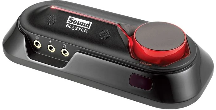

Creative Sound Blaster Z SE weil der Vorgänger wohl super war und diese relativ neu ist. Sie hat auch den gleichen Audiochip wie die AE 5. (okay es heißt wohl bei allen Sound Core 3D)^^
Sound BlasterX AE 5 Plus weil ich viel gutes von ihr lese. Dieser Scout Modus überzeugt mich auf jeden Fall nicht. Die Xamp Kopfhörer Doppelverstärker Funktion klingt aber dafür super. Ist das eher Spielerei oder ein Muss?
Die Z SE kostet 100€ und die AE 5 Plus 140€ bei Amazon was fair klingt
Kann ich denn mit meinen MMX 300 und Magnat's das ausreizen?

Interne der vorgänger der soundblaster z war die xfi von 2006
da aber creative relativ schlechten treiber support haben .ist es ratsam immer das aktuell Modell zu kaufen was die
oder usb
Letztere würde ich nicht nehmen
