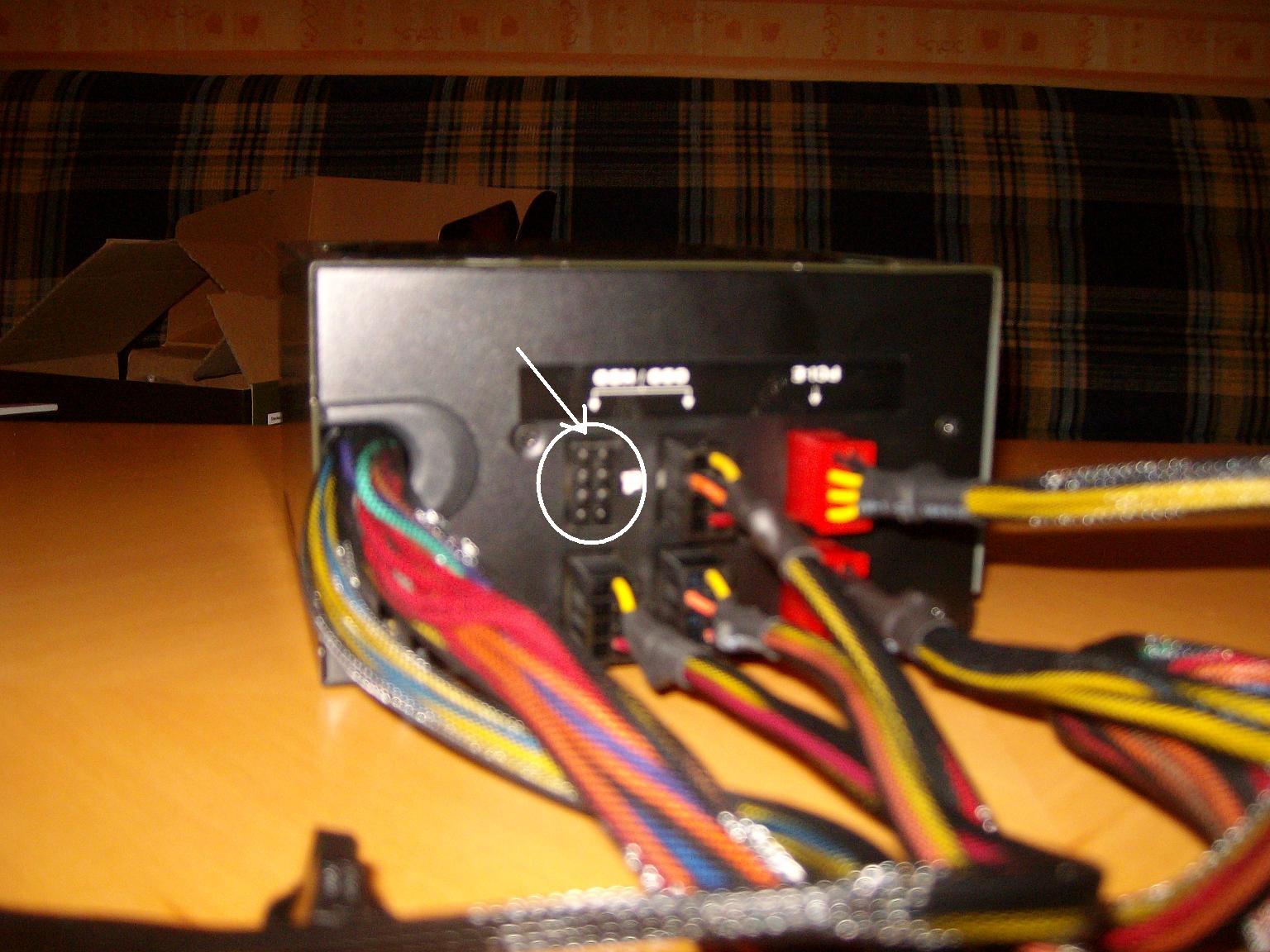

Jedoch hat das Netzteil nur fünf Kabelstränge mit der nötigen Anzahl
an Stecker mitgeliefert, obwohl sechs Anschlüsse beim KM beim 550W-Modell
vorhanden sind. (Foto, wie das Ganze aussieht)
