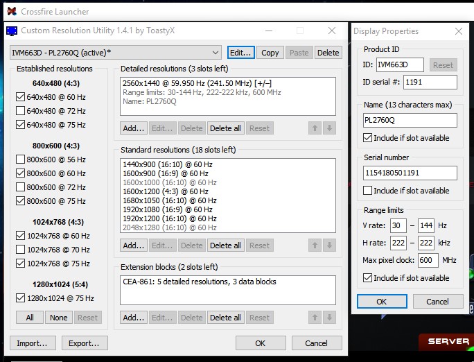

Hast du, wenn du mit cru deine edid editiert eine Einstellung für irgendwelche Auflösungen (Film Modus bei 24hz oder sowas)
Dann könntest du die, solltest du das nicht verwenden, einfach mal löschen.
Mach bitte mal ein Screenshot von cru mit allem vorhandenen.
Irgendwelche zusätzlichen Profile habe ich nicht eingerichtet, zumindest nicht das ich wüsste.
Hier einmal meine CRU Einstellungen, habe dort damals nur die Range angepasst das war es dann auch schon:
Reicht dir das so oder brauchst du noch mehr?

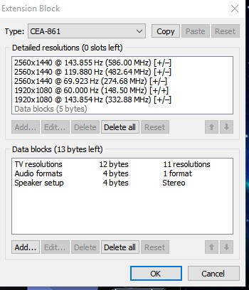

Was steht denn unten in der liste bei "Extension Blocks"? Da kann man eventuell auch nochmal Einstellungen zu freesync finden. Nicht bei allen, aber bei mir war es z.B. so
Da hätte ich noch folgendes stehen:
Könnte das erste eventuell was sein? Ich sitz bei den ganzen Sachen echt nicht wirklich drin x)
Die TV Resolution Einträge mal komplett entfernen und mal testen.
Hatte ich anfangs auch. Da hat der Monitor immer zwischen den Auflösungen hin und her geschaltet.
Nope, ebenfalls leider keine Besserung. :(
Ingame - 2 Minuten gespielt - Blackscreen, dann für 10 Minuten alles sauber. Danach fing er wieder an mir in 2 - 3 Minuten abständen den Bildschirm schwarz zu hauen... :huh:

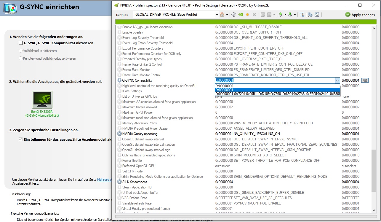

Habe gestern außerdem noch ein wenig mit dem Nvidia Profile Inspector gespielt.
Man kann dort "G-Sync Compatible" forcieren.
Siehe Bild.
Wenn man dort den Eintrag wie abgebildet ändert, wird der Monitor als G-Sync Compatible erkannt.
Belässt man es auf der "Standardeinstellung" steht der Name des Monitores nicht drunter.
