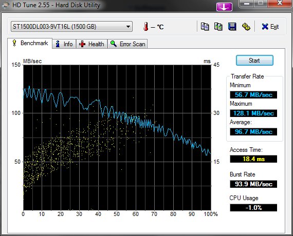

Du kannst mal einen HD Tune Screenshot hier hochladen.

Die externe Platte ist schnell genug: 96 MB/s durchschnittlich ist :daumen:
Die Werte der externen Platte sind gut :daumen:

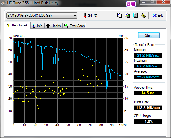

Hier mal ein Vergleich zur (lahmen) Samsung S2 1000GB: Samsung S2.png
und zur (flotten) Seagate GoFlex 3000GB: Seagate GoFlex.png

Ja, ich denke, dass es ansonsten v.a. an der lahmen internen Platte liegt.
Ich hab die Platte auch, meine ist jetzt fast 6 Jahre alt und hat als Systemplatte fungiert, mittlerweile wird sie extrem laut und langsam.
Wie alt ist denn deine Platte.
Wenn ich etwas kopiere, hab ich auch schlechte werte, zwar nicht ganz so krass, mit 30 MBit's aber gut.
Du könntest, mal eine RAMDisk zum testen einrichten und dann von dort auf die externe kopieren, das sollte dann mit ordentlich speed gehten, dann weißt du zu 100% das du deine interne unter die erde schicken solltest :ugly:
Dataram RAMDisk - Download - CHIP Online <- Wenn du fragen hast gerne auch per PN an mich
Danke schonmal soweit, mit der Ram disc läufts dann wirklich flott ;)
Die Festplatte ist 4-5 Jahre alt.
