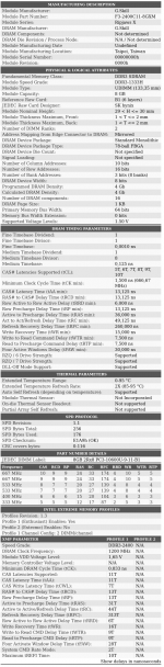

Komisch ist halt, dass der Kingston läuft - aber der kann sich ja je nach Situation komplett anders als der G-Skill verhalten (kannst ja mal schauen welche Chips dort verbaut sind, vielleicht lassen die sich "einfacher" betreiben und machen dann in Kombination mit dem alten Board und der alten CPU keine Probleme.)
