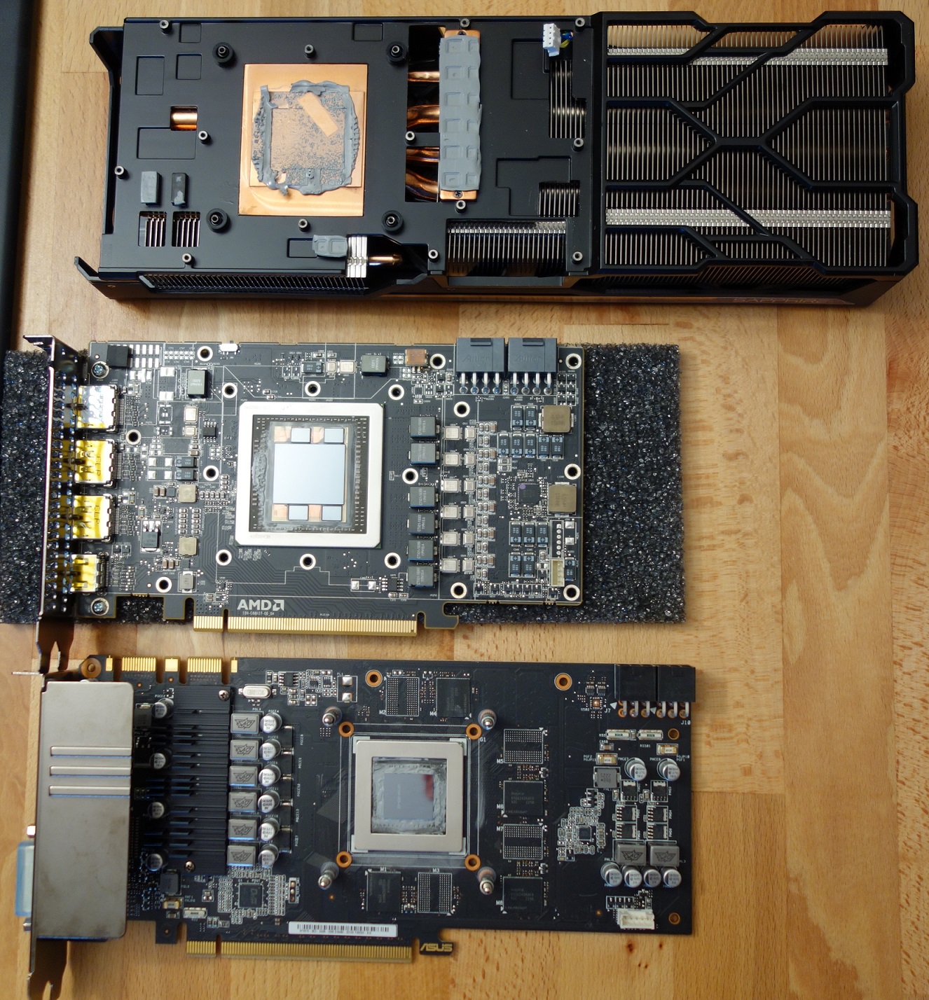

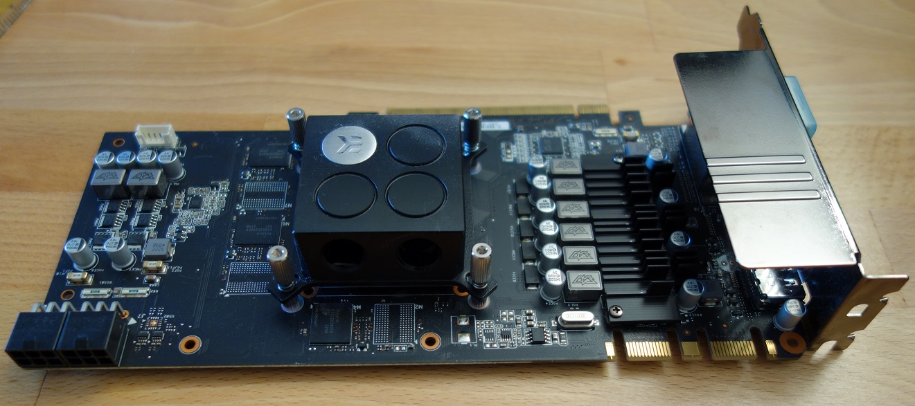

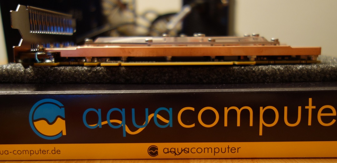

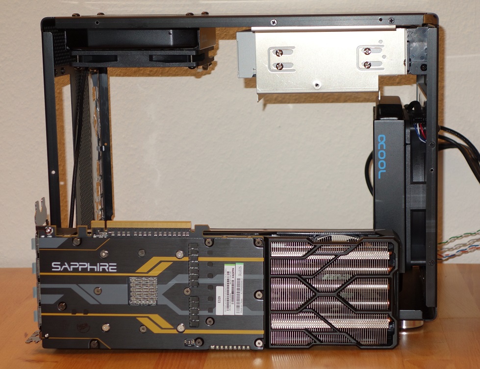

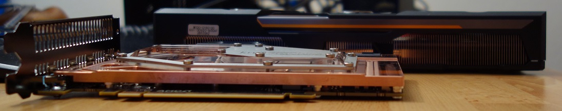

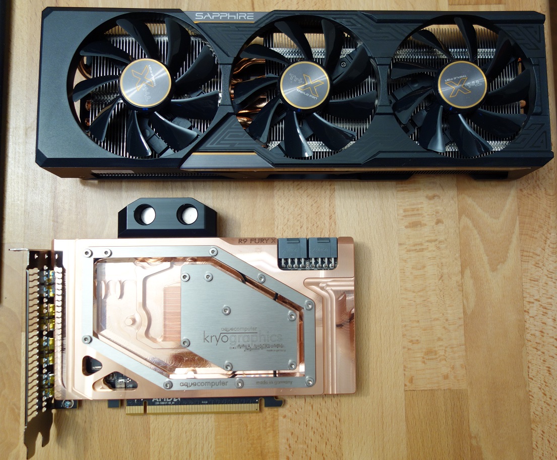

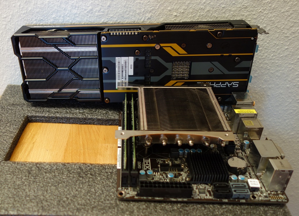

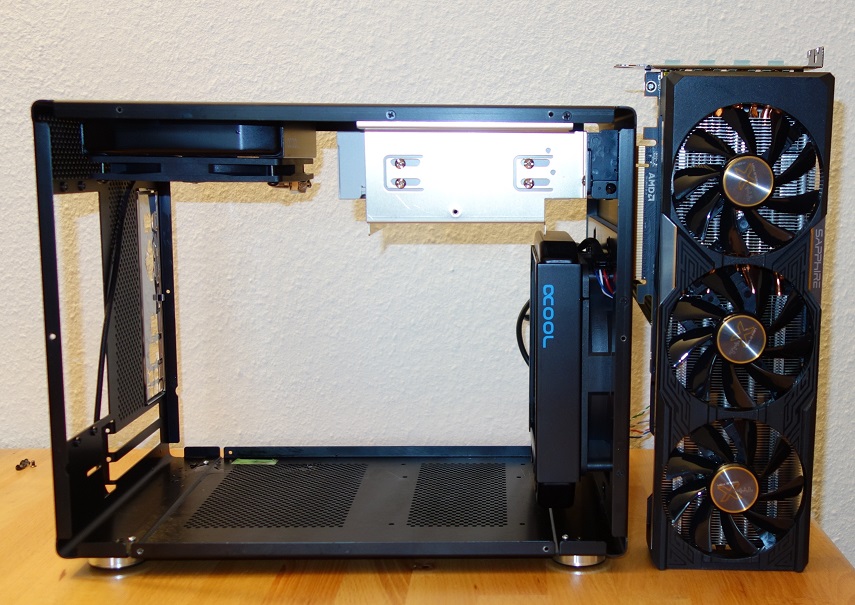

In meinem drei Jahre alten Rechner ersetzt die Sapphire R9 Fury Tri-X eine Asus GTX670DCII und als CPU kommt weiterhin der Xeon 1230V2 zum Einsatz.

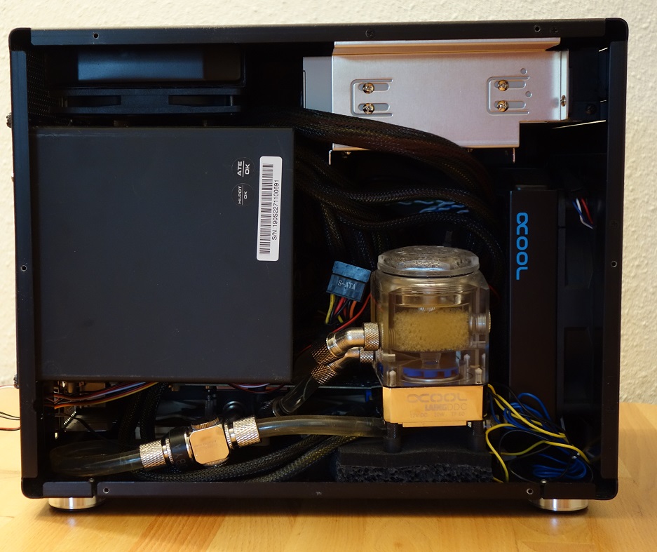

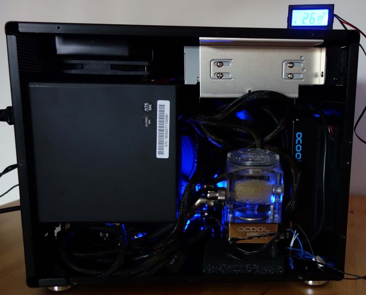

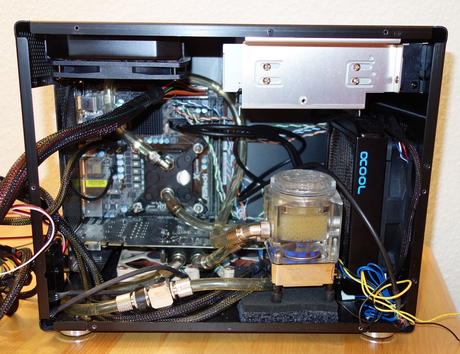

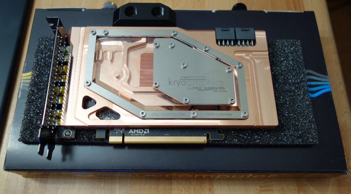

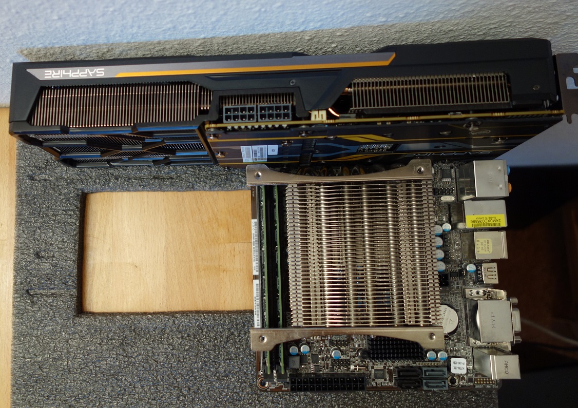

Mein kurzer Bericht beginnt mit einer Bilderreihe vom Zusammenbau der Wasserkühlung und im Anschluss folgt die Freischaltung der Shader und ein Benchmarkvergleich. Die Bilderreihe wird über einen Klick auf den Spoiler sichtbar. Die Bilder sind auf zwei Spoiler verteilt.

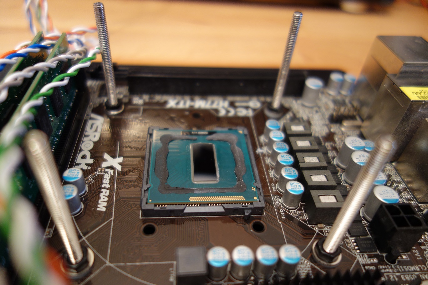

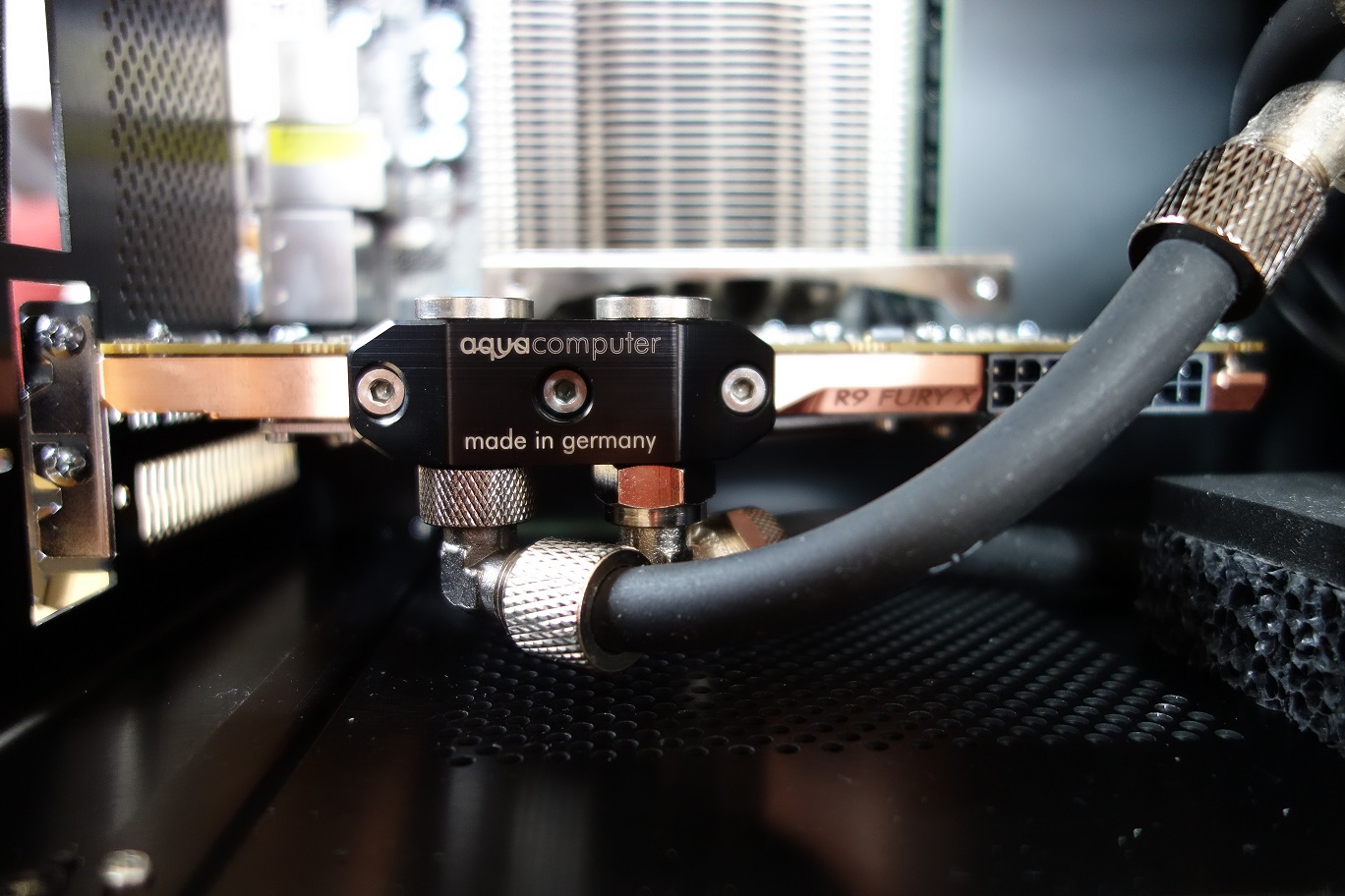

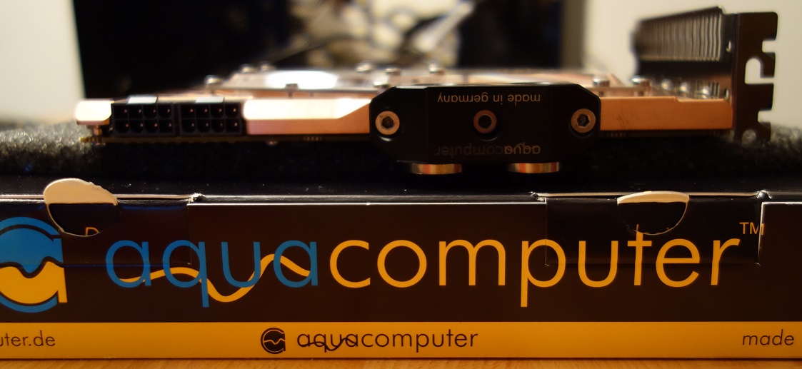

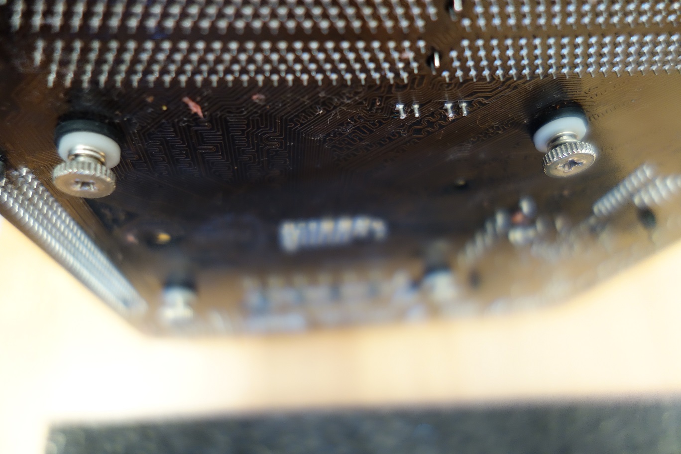

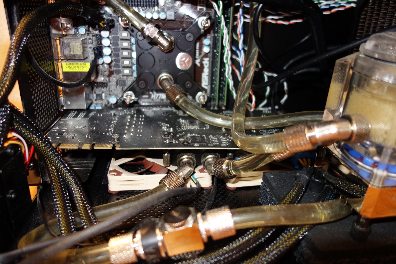

Zu Beginn ein paar Erläuterungen zu den Bildern des Zusammenbaus:

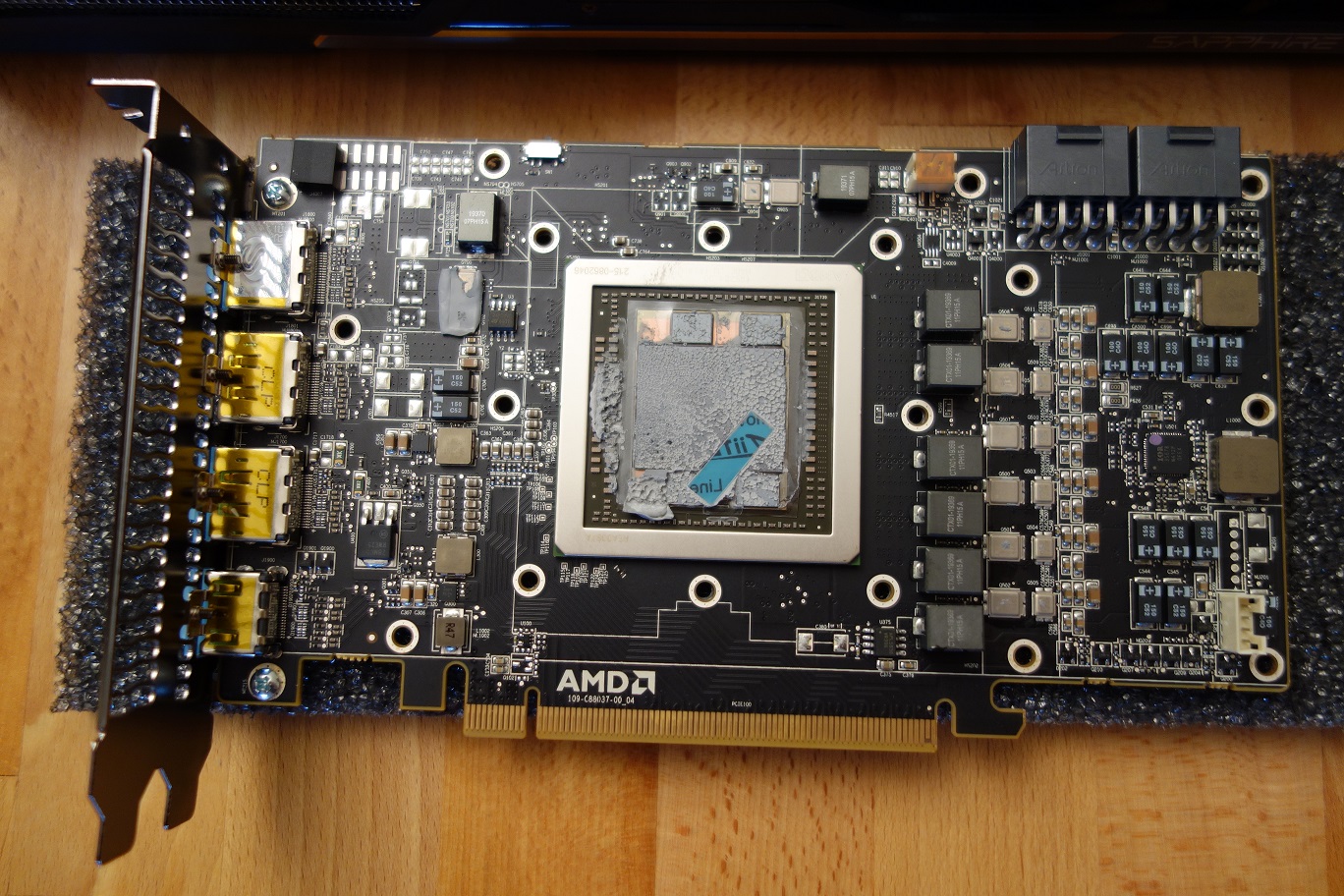

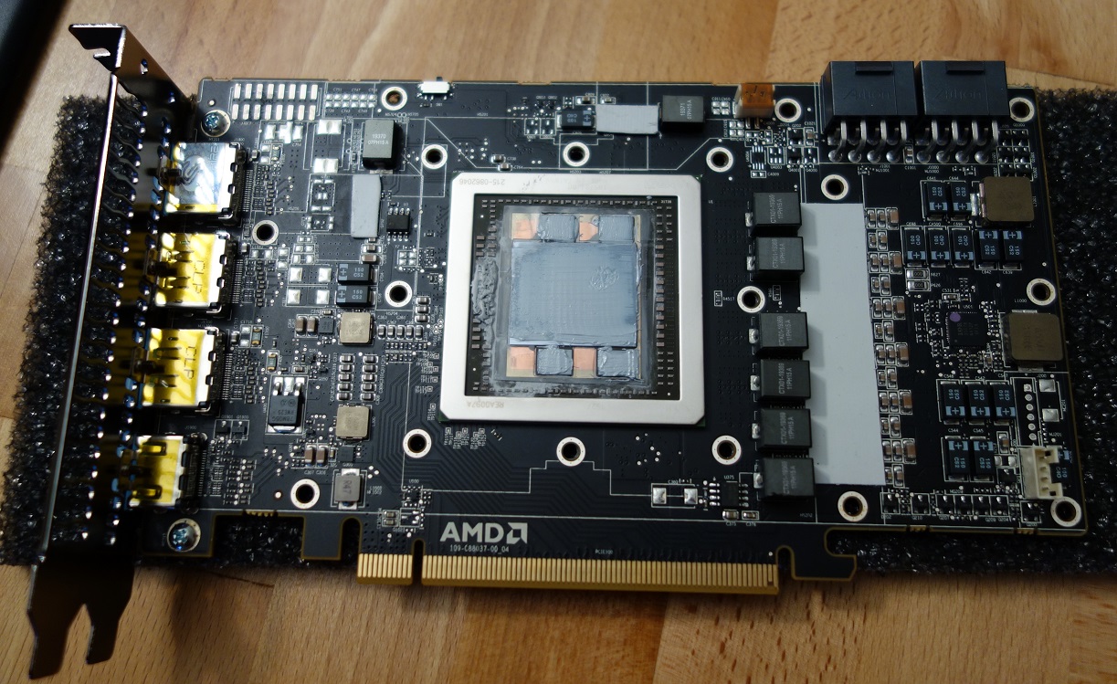

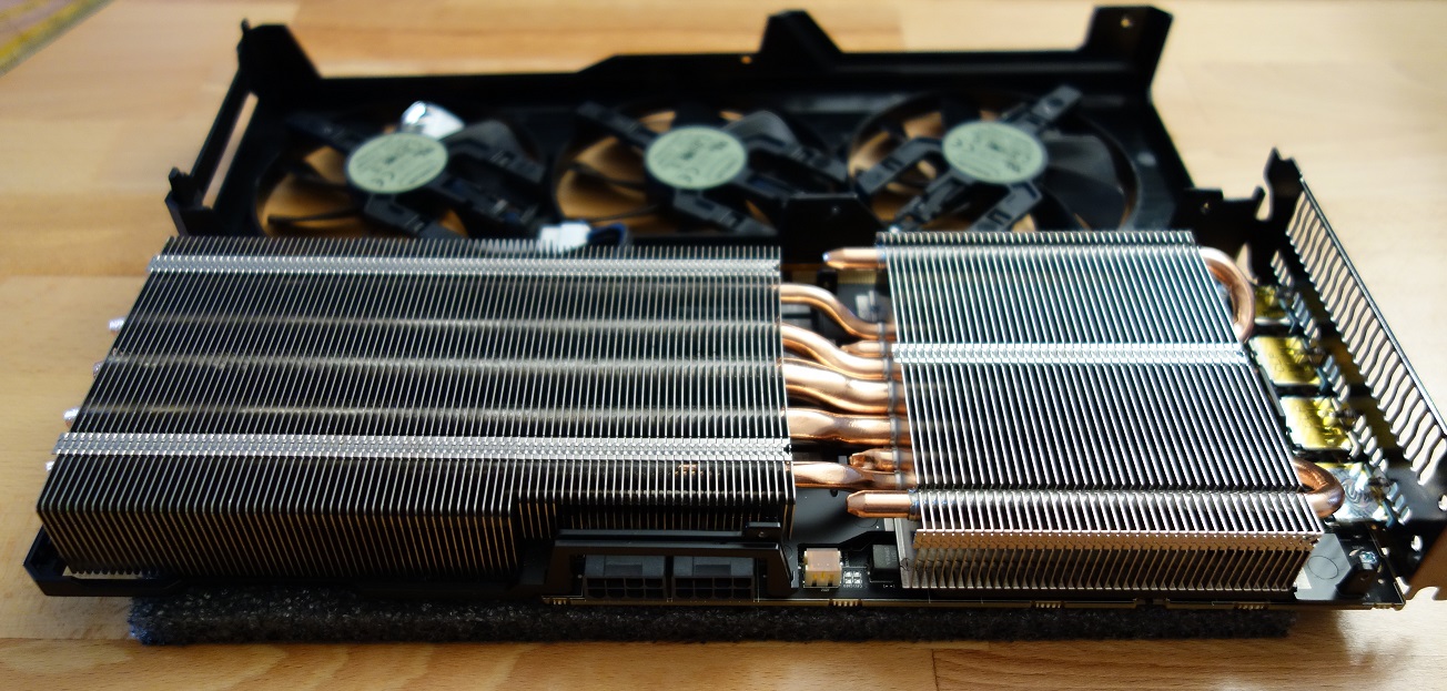

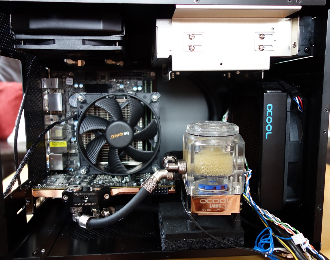

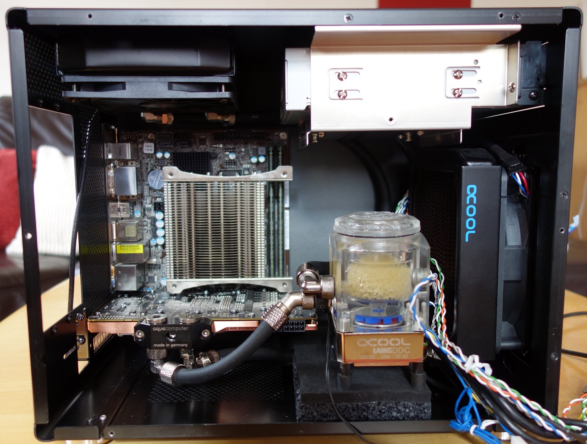

Im April 2015 hatte ich eine Wasserkühlung eingebaut, die CPU und GPU in den Kreislauf eingebunden und die CPU geköpft. Beim aktuellen Wechsel auf die R9 Fury ließ sich das verwendete Flüssigmetall Coollaboratory Liquid Ultra problemlos vom Die der CPU aber nicht komplett vom vernickelten CPU-Wasserkühler entfernen. Eigentlich hätte die Nickelschicht eine Reaktion verhindern sollen.

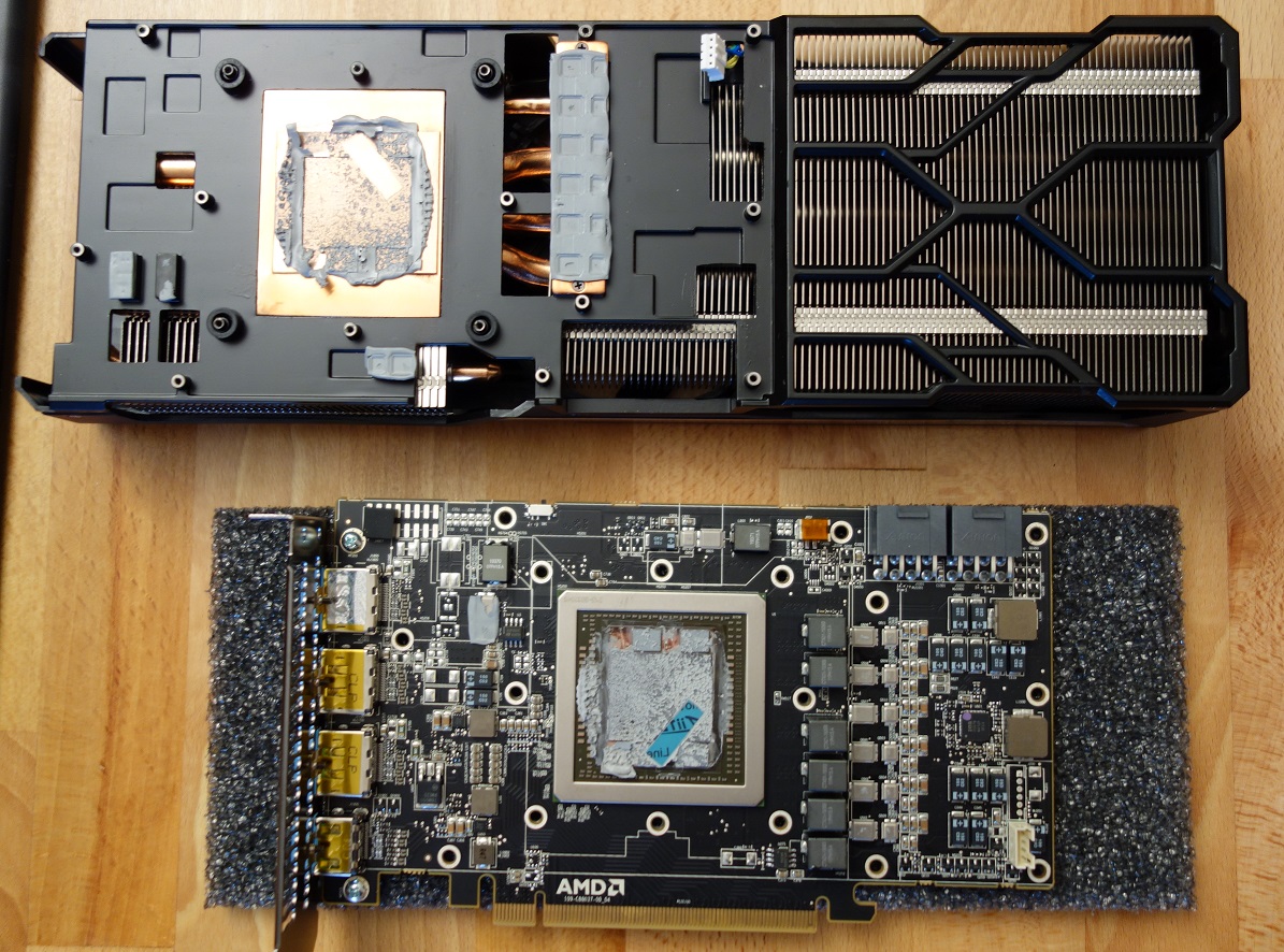

Ich möchte alle Sapphire R9 Fury Besitzer nicht beunruhigen, aber bei meiner Fury lag auf dem Chip eine blaue Kunststofffolie, die meiner Ansicht nach da nicht hingehört und die Wärmeübertragung an dieser Stelle verhindert. Beachtlich ist auch der Größenunterschied der Karte zwischen Wasser- und Lüftkühlung.

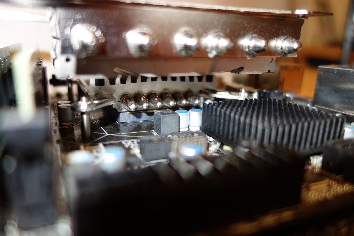

Die Backplate der Sapphire R9 FuryTri-X hat im Bereich der Spannungswandler ein Wärmeleitpad und unterstützt damit die VRM-Kühlung.
Die R9 Fury wird über die beiden bereits vorhandenen internen Radiatoren gekühlt und auf der CPU wird der Wasserkühler durch den Prolimatech Samuel 17 mit einem Be Quiet Silent Wing 2 ersetzt, der auch bereits vor dem Wechsel auf die Wasserkühlung den Xeon 1230V2 gekühlt hatte. Durch das Köpfen der CPU sind die Gewinde der Befestigungsschrauben des Samuel 17 zu kurz, da der Kühler ohne den IHS und ohne die CPU-Halterung des Mainboards eingesetzt wird. Der Höhenunterschied habe ich jetzt über Unterlegscheiben ausgeglichen.

was hat der Plastikschnippsel auf dem Diezu suchen O_o ... geht ja garnich
ansonsten super Beitrag :daumen:

Glückwunsch zur Freischaltung und danke für den Erfahrungsbericht :) Der Plastikstreifen ist ja echt der Hammer :ugly:
Ich bin echt überrascht wie viele Karten sich hier freischalten lassen.
AW: R9 Fury @Wakü @4096 Shader +Benchmarkvergleich +Bilder
Eine ziemlich üble Kiste. Als die Karte bei mir ankam fehlte die blaue Abdeckung für den PCIe-Anschluss, daher war die Karte wahrscheinlich bei mindestens einer anderen Person für zwei Wochen im Einsatz bis sie zurückgeschickt wurde. Und denen wird es in den zwei Wochen nicht aufgefallen sein.:(
Ich hoffe einfach, dass sie an der Stelle mit dem Kunststoffteil wegen der höheren Wärmeentwicklung keinen bleibenden Schaden genommen hat.

Wow, der blaue Kleber auf der GPU ist ja der Hammer.
Sind weitere Fälle mit so einem Kleber bekannt?
Da überlege ich, meine Sapphire Tri-X ebenso mal zu öffnen und nachzuschauen.
