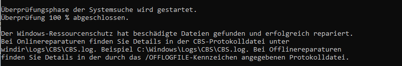

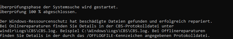

*Scannow fand wohl Fehler. CBS Datei findet man hier
Erkennt Ihr da etwas Besonderes?

Naja jetzt sollte es besser sein, wie es da steht, hat sfc scann now was gefunden und repariert.
Und nun schau mal ob Du noch was bemerkst oder ob alles gut ist.
