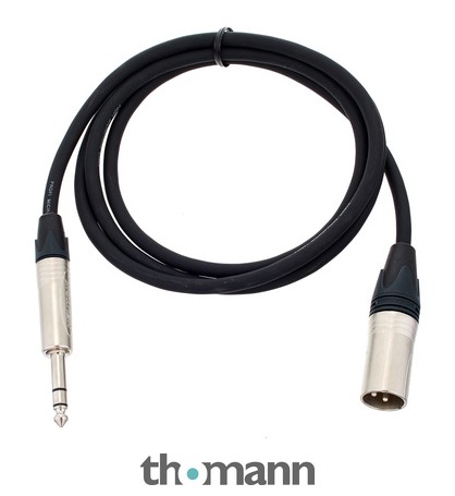

Was jetzt, ich denke bei symmetrischen Verbindungen gibt's keine Probleme?
Oder glaubst du es einfach nicht?
Was ist da jetzt nicht symmetrisch?
Alles gut.

Mit keinem interface das was taugt, egal ob audient id14, motu m2 oder focusrite Scarlett 8i6 hatte ich mit symmetrische Verbindung Probleme - > Doch, symmetrische Verbindung hilft, vorausgesetzt die gesamte Kette ist symmetrisch.
also ich habe ein Mantelstromfilter gekauft und es funktioniert. Das Summen ist weg, erstmal vielen Dank dafür *verbeug*

Symmetrische Kabel bringen halt nichts wenn nicht die komplette Kette symmetrisch ist.
Im Falle des TE hattest du auch recht (nachdem ich nochmal alles richtig gelesen habe), daß das richtige Kabel sein Problem auch gelöst hätte.
