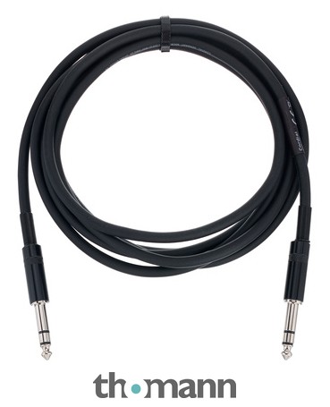

Die Boxen sind per 6,3 mm mit der M2 verbunden, die natürlich per USB C an den PC.
