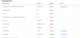

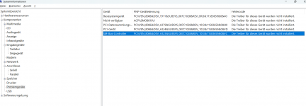

Ich habe auf meinem Dell XPS 15 9570 Win 11 installiert (Neuinstallation). Leider bekomme ich nicht alle Treiber installiert. Der PC erkennt auch nicht alle Devices am USB. Ich habe alle Win Updates und alle möglichen Dell Updates gemacht (via Dell HP, Dell SupportAssist). Lasse ich eine Diagnose über die Dell HP laufen, bekomme ihc einige Fehler. Der Win Geräte-Manager zeigt auch Fehler.

Ich würde meinen das ist der Chipsatztreiber des Mainboard herstellers.
Alles an Treiber runterladen und installieren, Link hast DU ja bekommen.
Es kann sein das es mehrere Treiber für das Bauteil gibt, Immer die aktuellste Version runterladen,
