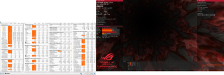

So sieht es aus bei QHD Furmark Bench

Jetzt ist doch unter 98% Last 2179 MHz, GPU 83°C, Hot Spot 96°C, 271 Watt das ist doch gut!
Das Power Limit ist laut HWiNFO 355 Watt. Kann es sein das du noch irgendwo eine Drosselung aktiv hast - Afterburner, AMD Treiber oder sonst wo?

2179 Mhz am start bei "Kalter Karte" und auch das ist nicht das was sie können sollte.
da wurde GANZ SCHNELL 1206 Mhz draus.

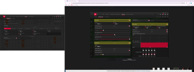

Bitte deaktiviere in Adrenalin alle Tunings-Optionen und Deinstalliere Programme wie Afterburner und Co.
tuning optionen habe ich dort keine an
nur lüfter beschränkt auf 35%, sonst läuft das gehäuse weg :D
afterburner ist seid gestern weg. asus gpu tweak auch.
mehr habe ich nicht. im sapphire trixx kann man nichts einstellen
