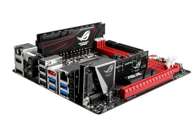

es wird ein Kühler gesucht für folgende Hardware:
- i7-4770k Sockel 1150 (relevant für Kühlleistung)
- Corsair Vengeance (relevant für Speicherhöhe)
- ASUS Maximus Vi Impact ROG (relevant für Dimensionen)
- 130mm Höhe möglich (inkl. Lüfter)
Lüfter muss wie gesagt über den Speicher passen, und gleichzeitig sich den ungewöhnlichen Platzbedarf des Asus Impact anpassen.
Zur Verdeutlichung ein Pic:
man erkennt vielleicht das Problem, der Sockel ist von allen möglichen Komponenten umrundet.
jemand ne Idee?

Hi.
Ich habe den oben genannten noctua auf einem asus itx Board + i5 verbaut
Durch die halteklammern kannst du den unteren Lüfter problemlos versetzen bzw außermittig anbringen
Dadurch war der RAM Speicher kein Problem mehr. Wenn du willst kann ich dir wenn ich zu Hause bin Fotos von dieser Konstruktion posten (ca 22:15)
AW: Topblow Kühler für ITX System gesucht
Der Noctua NH-C14 könnte passen. Der obere Lüfter muss weg, mit dem unteren passt er noch über den Speicher ohne hohe Kühlrippen. Allerdings macht die Höhe der Spannungsversorgung wahrscheinlich Probleme. Sicher bin ich mir aber nicht. Sie sieht nur höher aus als der Arbeitsspeicher an Platz einnimmt. Sonst bleibt glaub ich nur eine Kompakt-Wakü übrig.
Ja da hast du recht. Die Impact Erweiterung müsste etwas höher sein, aber nicht viel (hab das Board grade nicht zur Hand, lieg in Werkstatt)

Verwendetes Mainboard war das Asus H87I Plus
Falls die CPU Socken an der selben Position sind müsste es glaube ich gehen.
Wie man an den Fotos sieht ist der RAM sowieso kein problem das Problem waren der CPU strom anschluss bzw die Lüfter anschlüsse was sich mit dem verschieben des Lüfters Problemlos lösen lies. Kühlungstechnisch ist es nebenbei auch noch beser wenn der Lüfter dort sitzt da ja die meiste Abwärme dort von den Heatpipes abgegeben wird. Und diese sitzen auf dem Board ja an der Stelle wo bei deinem die Spawas sind. und falls die Höhe nicht ganz ausreichen sollte (was ich allerdings nicht glaube) lässt sich das ganze ja mit ein wenig Gefühl ein paar Millimeter hochbiegen.
Beachten musst du auch dass der CPU Kühler in dieser konfiguration leicht über das Mainboard hinausragt.
Kühlungstechnisch kühlt er den verbauten i5 4670 Problemlos. Nach 1 Std Prime 95 ging die Drehzahl der Lüfter nicht über 50% mit einer selbst erstellten Lüfterkurve.

vielen vielen Dank für die Pics Suffi!
Habt mich überzeugt, werde mir den Noctua heute noch bestellen.

Lüfter ist da und er scheint zu passen.
Habe den Lüfter noch nicht installieren können da die CPu aktuell noch in einem anderen System benötigt wird welches ich noch nicht deaktiveren kann. Aber habe ihn kurz über den Sockel halten können und hier sieht alles ok aus!
kann jetzt jedenfalls erstmal mit meinem Case weiter basteln
