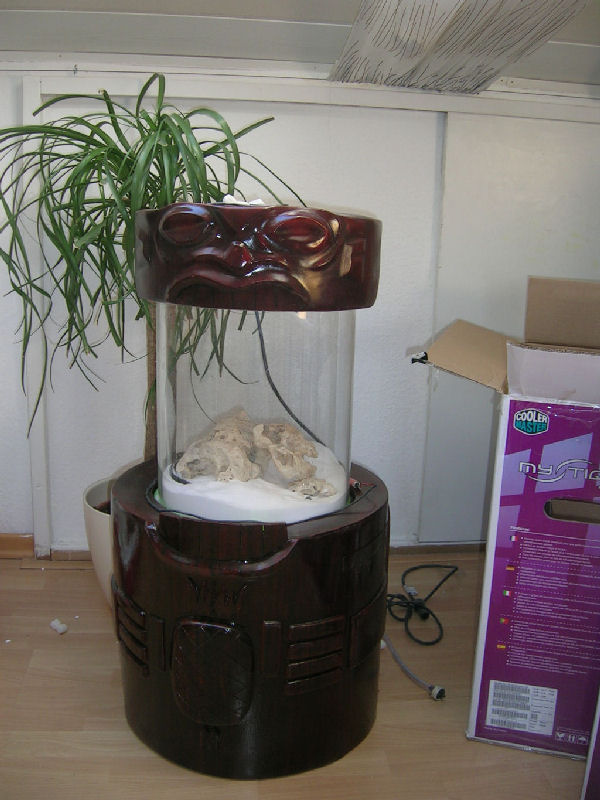

[FONT=TimesNewRomanPSMT, serif]Nachdem wir die Planungen dann soweit abgeschlossen hatten konnten wir als nächstes anfangen unsere Idee in die Tat umzusetzen, dafür wurde erstmal [FONT=TimesNewRomanPSMT, serif]ein passender Boden für unser Rohr hergestellt um so ein dichtes Aquarium zu erhalten.[/FONT][/FONT]
[FONT=TimesNewRomanPSMT, serif]Den Boden schnitten wir mit dem Dremel aus einer 1cm dicken Plexiglasscheibe aus und befestigten ihn mithilfe von Acrylkleber am Rohr.[/FONT]
[FONT=TimesNewRomanPSMT, serif]Anschließend haben wir dann direkt in die Seitenwand des Aquariums ein ca. 8 mm großes Loch [/FONT][FONT=TimesNewRomanPSMT, serif]gebohrt und in diesem Loch ein kurzes Stück Plexiglasrohr eingesetzt. An diesen Stutzen wird [/FONT][FONT=TimesNewRomanPSMT, serif]dann später eine Membranpumpe angeschlossen die für eine ausreichende Belüftung des Wassers [/FONT][FONT=TimesNewRomanPSMT, serif]im Becken sorgen soll, damit es den späteren Einwohnern auch nicht an Sauerstoff mangelt.[/FONT]
[FONT=TimesNewRomanPSMT, serif]Http://www.babetech.de/images/aquarium/ta1.jpg[/FONT]
[FONT=TimesNewRomanPSMT, serif]Http://www.babetech.de/images/aquarium/ta2.jpg[/FONT]

[FONT=TimesNewRomanPSMT, serif]Nachdem wir also den Aquariumskörper hergestellt hatten begannen wir damit ein passendes Grundgestell herzustellen, dass später unser Aquarium aufnehmen sollte.[/FONT]
[FONT=TimesNewRomanPSMT, serif]Dafür sägten wir zuerst 2 Kreise aus Holz aus die dann mithilfe von Rundhölzern untereinander verbunden wurden. Das so entstandene Grundgerüst wurde dann später mit einer Lage Biegesperrholz verkleidet und sollte dann die gesamte Hardware inkl. Wasserkühlung aufnehmen. [/FONT]
[FONT=TimesNewRomanPSMT, serif]Http://www.babetech.de/images/aquarium/ta20.jpg[/FONT]
[FONT=TimesNewRomanPSMT, serif]Http://www.babetech.de/images/aquarium/ta21.jpg[/FONT]
[FONT=TimesNewRomanPSMT, serif]Da wir vermeiden wollten das sich das Aquarium auf seinem Untergerüst bewegen kann wurde dann als nächstes ein Holzring mit dem selben Durchmesser wie das Untergerüst gefertigt der dann zusätzlich mit einem passenden Innenloch für das Aquarium versehen wurde. [/FONT]
[FONT=TimesNewRomanPSMT, serif]Als nächstes wurden dann einige Holzleisten vorgearbeitet so das sie die passenden Abmessungen und Bohrungen hatten um Später ein DVD Laufwerk halten zu können. Beide Leisten wurden dann im Innenraum des Grundgerüst unter den Deckel geschraubt wo sich später das Laufwerk befinden würde.[/FONT]

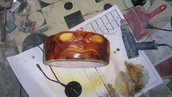

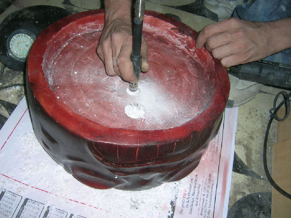

[FONT=TimesNewRomanPSMT, serif]Danach begannen wir dann damit einen Deckel inkl. Beleuchtungseinheit für das Aquarium [/FONT][FONT=TimesNewRomanPSMT, serif]zu basteln. Dafür haben wir zuerst einige Lagen Styropor miteinander verbunden und anschließend kreisrund zu geschliffen. Zusätzlich wurde dann ähnlich wie beim Grundgerüst ein weiterer Ring ausgeschnitten der später für einen optimalen Sitz des Deckels auf dem Aquarium sorgen soll.[/FONT]
[FONT=TimesNewRomanPSMT, serif]Nachdem die Grundform des Deckels dann fertig war, mischten wir uns etwas Pappmaché an, um [/FONT][FONT=TimesNewRomanPSMT, serif]damit den Deckel überziehen zu können und gleichzeitig die ersten Details herauszuformen.[/FONT]
[FONT=TimesNewRomanPSMT, serif]Als dann alles getrocknet und ausgehärtet war, haben wir dann die Oberseite zusätzlich mit einer [/FONT][FONT=TimesNewRomanPSMT, serif]Lage Kohlefasergewebe verstärkt um sicherzustellen das auch mal etwas schweres auf den Deckel [/FONT][FONT=TimesNewRomanPSMT, serif]fallen kann ohne ihn zu beschädigen. Abschließend wurden dann die Details noch mit etwas [/FONT][FONT=TimesNewRomanPSMT, serif]Spachtelmasse ausgearbeitet und anschließend alles mithilfe von Airbrushfarben in einen Holz [/FONT][FONT=TimesNewRomanPSMT, serif]Look gebracht. [/FONT]

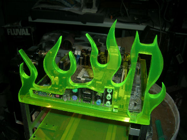

[FONT=TimesNewRomanPSMT, serif]Als nächstes wurde dann der Schlitten für die Hardware aus einigen Aluminium Vierkantprofilen zusammen genietet. Er[FONT=TimesNewRomanPSMT, serif] besteht aus 2 Ebenen, die obere Ebene ist über ein Scharnier am restlichen Hardwareschlitten befestigt so das man das Mainboard einfach aus dem Weg klappen kann z.b. wenn es um den Austausch von Netzteil oder HDD geht die sich beide in der unteren Ebene wiederfinden.[/FONT][/FONT]
[FONT=TimesNewRomanPSMT, serif]Http://www.babetech.de/images/aquarium/ta11.jpg[/FONT]
[FONT=TimesNewRomanPSMT, serif]Http://www.babetech.de/images/aquarium/ta12.jpg[/FONT]
[FONT=TimesNewRomanPSMT, serif]Die HDD hat einen eigenen Käfig erhalten den wir aus einigen Aluminium Flachstangen zurecht [/FONT][FONT=TimesNewRomanPSMT, serif]gebogen haben. Der Käfig wurde dann in der unteren Ebene an den Vierkantprofilen fest genietet [/FONT][FONT=TimesNewRomanPSMT, serif]um so sicherzustellen das sich die HDD nicht mehr bewegen kann.[/FONT]

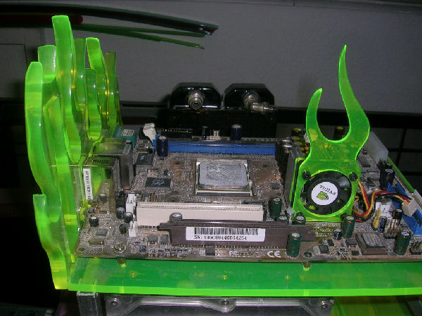

[FONT=TimesNewRomanPSMT, serif]Für die Rückseite des Mainboards wollten wir natürlich auch eine vernünftige PCI-Blende an der [/FONT][FONT=TimesNewRomanPSMT, serif]Graka usw. befestigt werden könnten. Daher wurde kurzerhand aus einem Stück Plexiglas eine [/FONT][FONT=TimesNewRomanPSMT, serif]Flamme aus gefräst und die benötigten Ausschnitte für alle Anschlüsse ausgearbeitet. Nachdem die Flamme dann soweit poliert und nach bearbeitet war, wurde sie auch direkt an der Mainbase verklebt.[/FONT]
[FONT=TimesNewRomanPSMT, serif]Http://www.babetech.de/images/aquarium/ta15.jpg[/FONT]
[FONT=TimesNewRomanPSMT, serif]Http://www.babetech.de/images/aquarium/ta16.jpg[/FONT]
[FONT=TimesNewRomanPSMT, serif]Gleichzeitig wurde auch der Northbridge Kühler etwas überarbeitet und die Befestigungen für CPU Kühler und Ausgleichsbehälter gefertigt. Beide wurden aus Plexiglas ausgeschnitten und mit passenden Bohrungen für das Mainboard bzw. die Ausgleichsbehälter versehen.[/FONT]
