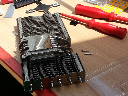

Lieferumfang:
-Kühlkörper
-Lüfterschiene
-unzählige Schrauben
Kühlkörper: 1 VRM(lang, groß)
12 Vram (Quadrat, hoch)
5 Vram (Quadrat, flach)
6 IO/VRM (Länglich, hoch)
-Wärmeleitpaste und Kleber (mindestens 2 Anwendungen)
-Anleitung (Unausführlich; Deutsch, Englisch)
-VGA-PWM auf 2x4-Pin-Adapter
Aus meinem Bestand:
-Ausgesägte Kühlrippe aus einem Arctic Alpine 11+ (15x18x95mm)
-Noctua NT-H1 Wärmeleitpaste
-Drähte (4x30cm)
-Küchenrolle (2Stücke)
-Brillenputztücher

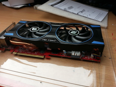

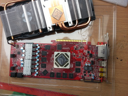

2.1 Demontage des alten Kühlers
Als erstes muss das altersschwache Kühlkonstrukt runter. Dazu müssen als erstes eventuell vorhandene Schrauben an der Slotblende gelöst werden. Anschließend vorsichtig und über Kreuz die Federschrauben in der Nähe der GPU lösen, keinesfalls mit dem Schraubenzieher auf die Platine abrutschen!
Nun den Kühler langsam abnehmen und auf Seite des Lüfteranschlusses erst mal neben die Karte legen, das kurze Kabel hängt noch dran.
Achtung! Wenn dort irgendwas drauffällt und ihr ihn mechanisch beschädigt ist eure Karte finito! Das soll euch nicht vom Tausch abschrecken, ich kenne keinen Fall wo etwas passiert ist, doch ihr solltet ab diesem Schritt Vorsicht walten lassen!

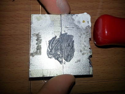

Nun das Kabel abziehen und den Kühler an der Kontaktfläche mit Küchenrolle reinigen, anschließend mit Brillenputztüchern, dass er wieder wie Kupfer glänzt.
Falls ab Werk Vram/Vrm-Kühler verbaut waren, könnt ihr sie vorsichtig durch drehen ablösen und die Kleberreste abwischen/kratzen/ziehen. Danach nochmal mit Brillenputztüchern den Rest wegkriegen.

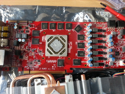

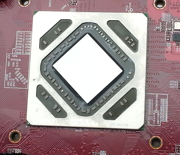

Jetzt wird es ernst, ihr geht an den Die. Nach wie vor Vorsichtig agieren! Als erstes wischt ihr mit dem Zewa die groben Reste der WLP ab und passt auf, dass ihr nicht die ganze Platine rund um die GPU versaut, dort geht allerdings nichts kaputt. Nun mit Brillenputztüchern reinigen bis der Die ein sehr guter Spiegel ist und ihr keine Verunreinigungen mehr seht.

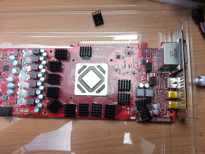

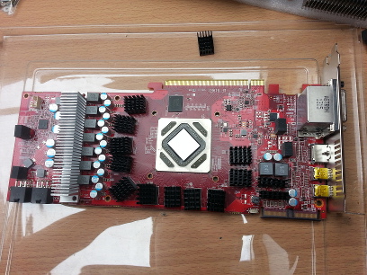

2.2 Vorbereiten der Platine

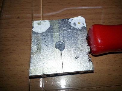

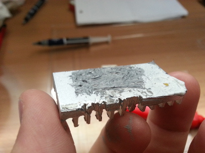

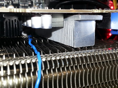

Als erstes bereitet ihr die Platine vor, das heißt, ihr klebt alle benötigten Kühlkörper auf. Haltet euch bloß nicht an die Anleitung und dimensioniert den VRM-Kühler ordentlich, falls der mitgelieferte zu schmal sein sollte, wie bei meinem Custom-PCB. Die quadratischen Kühler sind für den Vram, nehmt möglichst die Großen, doch teilweise gehen die Heatpipes drüber, dann weicht auf die kleinen aus. Den I/O-Wandler in der Nähe der Slotblende bitte auch nicht vernachlässigen. Unumgänglich ist ein voriges Auflegen und Ausprobieren, ob alles passt, in meinem Fall musste selbst der flache Ramkühler etwas verschoben werden.
Anschließend dürft ihr dann auch endlich kleben. Erst ein bisschen Kleber drauf, dann durch drehen und drücken runterpressen. Nehmt nicht zu viel Kleber, sonst endet das in einer Sauerei. Für den fetten Vrm-Kühler habe ich mich entschieden ein wenig Wärmeleitpaste reinzumischen, weil es wohl besser abgehen soll und man ihn in dem Fall nicht abdrehen kann. Außerdem könnte es den Wärmeübergang vielleicht verbessert haben :ugly:
Nun ein bisschen WLP auftragen und verstreichen, sodass ein dünner Film auf der GPU liegt. Es kommt hauptsächlich drauf an, das die Verteilung grob passt, kleine Unebenheiten drückt ihr bei der Montage raus.
Wie ihr auf den Bildern erkennen könnt, habe ich es nachgestellt, um es besser fotografieren zu können.

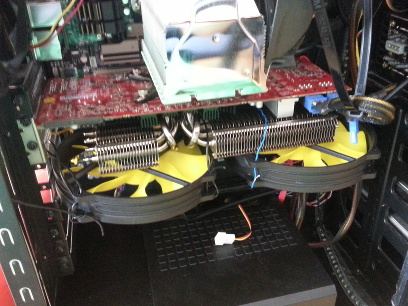

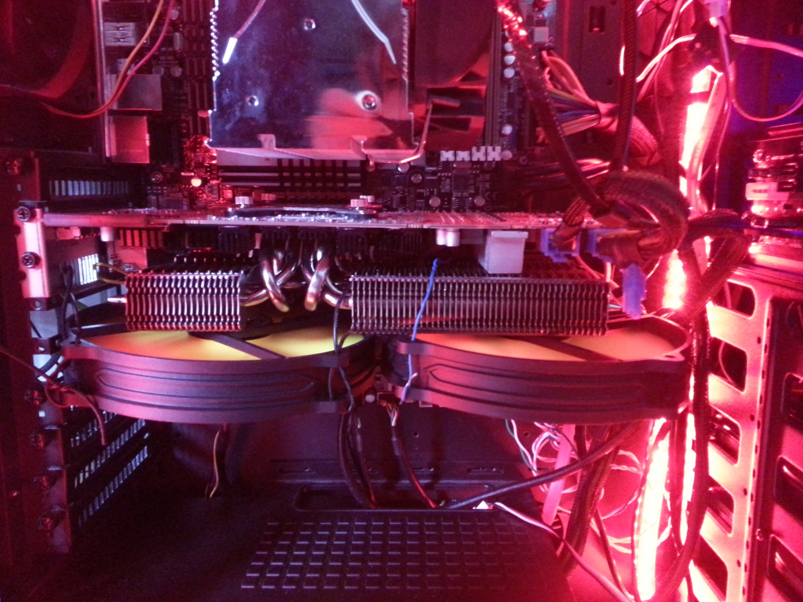

2.3 Montage des neuen Schlachtschiffs

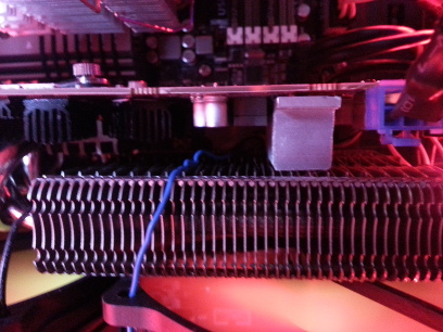

Jetzt wird es unkomplizierter: Ihr müsst bei den aktuelleren Karten nur die richtigen Stifte mit der richtigen Länge (B lang/C kurz) in die 48er/53er/58er -Löcher schrauben (ich habe teilweise die Falschen genommen).
Dann nehmt ihr die Platine und stülpt sie an den Löchern über diese Bolzen. Richtet es langsam aus und schrappt nicht über die Platine, geschweige denn den Die. Anschließend kommt die kleine Backplate aus massivem Metall mit der gummierten Seite nach unten, vermutlich (Anleitung unklar) je eine Plastik-Unterlegscheibe und eine Hand-Feder-Schraube. Dazu sei gesagt, dass jene Schrauben einen verdammt langen Federweg haben und somit eine kleine Herausforderung sind. Von Hand habe ich sie nicht festbekommen. Ihr könnt es probieren, doch bevor ich euch Löcher in eure Daumen drückt, nehmt eine kleine Spitz- oder Kombizange, greift sicher und fest zu und drückt gerade und vorsichtig mit viel Druck runter, Anschließend solltet ihr die Schraube mindestens um 180° drehen, denn sie greift gerne nicht sofort und wird dadurch quer durch den Raum katapultiert. Passt aber höllisch auf, das ihr nicht hektisch, vielleicht schon gefrustet mit Gewalt drangeht, denn wenn ihr mit Schwung abrutscht, beschädigt ihr die Platine.
Nun fehlen nur noch die Schaufelräder, komplett ungefährlich ab jetzt, es sei denn, ihr jongliert mit der Karte :D
Ein kleiner Hörtest musste natürlich sein, bevor ich sie festmache:

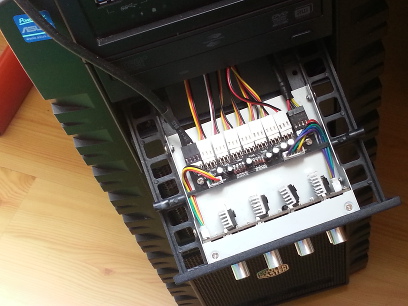

Ich habe es anfangs mit der Lüfterschiene probiert, doch es haperte an allen Ecken und Enden. Die Schiene war zu kurz, die Lüfter stießen an die Slotblende, bevor sie in die Bohrlöcher passten und die kleinen Verbindungsbleche kamen mit den 120er Bohrungen an den 140er Lüftern nicht klar. Kurz gesagt, es war Dreck aus der Hölle. :motz:
Als mich dann ein 2000er Netzteil, gut gereift aus meinem Regal anblickte, war sein Schicksal besiegelt :devil:. Der Molex-Strang musste dran glauben und ergab 4 feste, lange und stabile Drähte. Diese hab ich dann entweder an Löchern in der Platine/Slotblende oder wie auf dem Bild um den Kühlkörper rum befestigt und es ist flexibel, aber seit 4 Tagen fest. Hält auch gleichmäßiger und stabiler als dieses einseitige Konstrukt mit Riesenhebel, dass mir schon die ganze Zeit ein Dorn im Auge war.
Anschließend muss die dicke Tine nur noch eingebaut werden. Lasst sie eurem Mainboard zu liebe nur langsam los und absacken. Eine zweite Stütze an der Front ist keinesfalls verkehrt. In meinem Fall sind die Stromkabel an der Lüfterklammer vom CPU-Kühler angebunden.

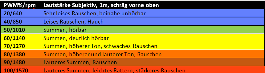

Lautstärke (mit Akasa Viper R PWM [1600rpm])
Dazu lässt sich sagen, dass der Standardkühler bei ca. 60% einen so hohen Lärmpegel hinsichtlich des Summens erreicht, wie diese Lösung bei 100%. Das Rauschen ist durch die steilen 140er mehr, doch stört mit Headset auch so gut wie nicht. 45% des alten Kühlers entsprechen etwa 50% des Neuen. Man sieht also, dass die kleineren Lüfter normal leise sind, aber unter Vollast auch sehr biestig werden können.

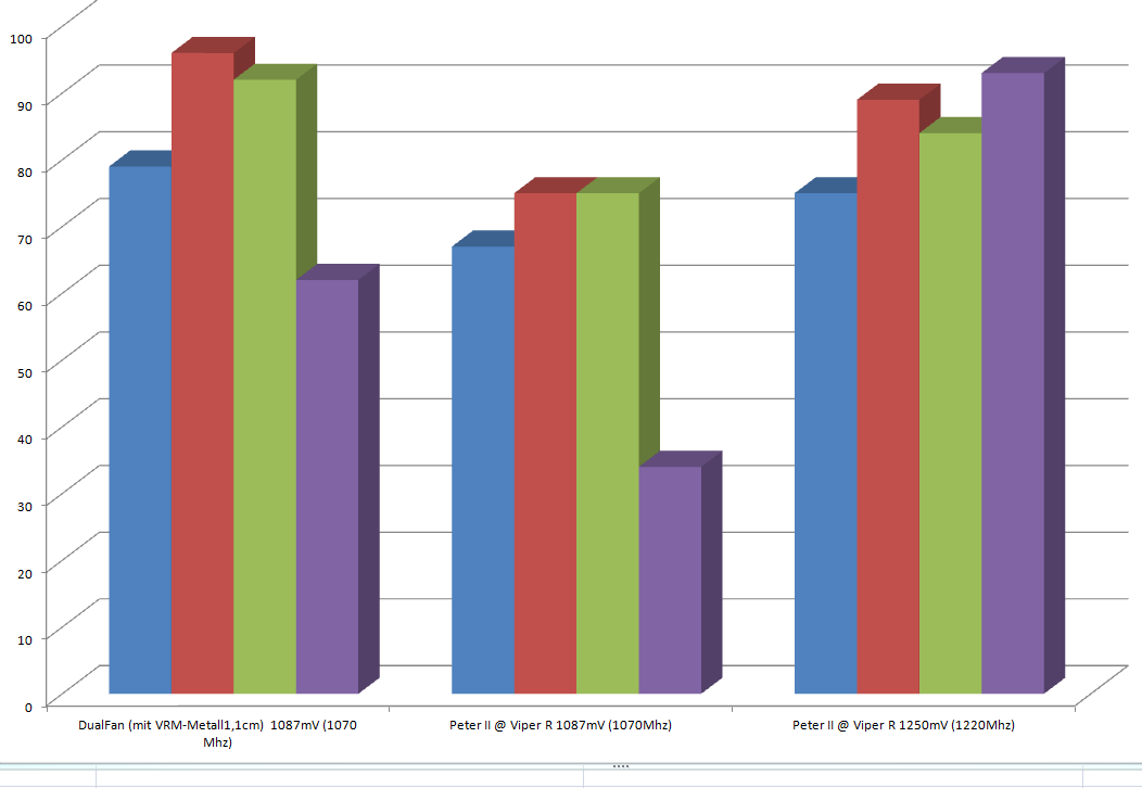

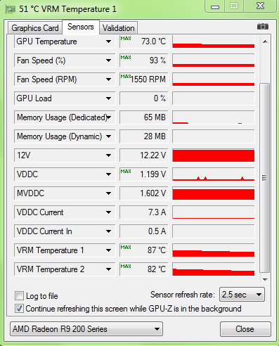

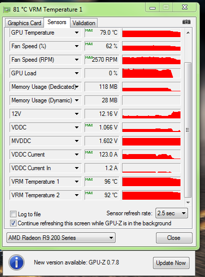

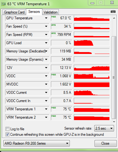

Temperaturen:
Die Temperaturen sind auf sommerliche 32° Raumtemperatur nominiert, im Normalfall solltet ihr weniger haben.
Ihr könnt ganz klar sehen, der Powercolor DualFan schlägt sich bei leichtem OC selbst bei extremen Raumtemperaturen in einem gut belüfteten gehäause recht tapfer. Außerhalb von diesem Test blieben die Spannungswandler auch durch einen vor die Karte geklemmten Scythe SlipStream (1900rpm) deutlich kühler.
Der Peter II ist auf den vergangenen Highend-Karten den Abmessungen entsprechend eine Übermacht und kann selbst im Hochsommer eine Extrem übertaktete Tahiti kühlen.
Das beste Verhältnis aus Leistung und Lautstärke liegt zwischen 800 und 1200 Umdrehungen, die den Alltag locker stemmen. Bei Bedarf pressen die steil stehenden Lüfterblätter aber nochmal alles an Potenzial aus dem großen Metallblock.
Die Spannungswandlertemperaturen sind vergleichsweise sehr gering, der preisliche Konkurrent Prolimatech MK 26 liegt dort meist über 10° zurück, was natürlich auch meinem großen beigesteuerten Lamellenblock zu Verdanken ist.
Alles in Allem also wahlweise eine sehr solide Kühlleistung mit Platz für Silentambitionen oder ein kräftiges Rauschen und eine nahezu unschlagbare Leistung unter Luft.

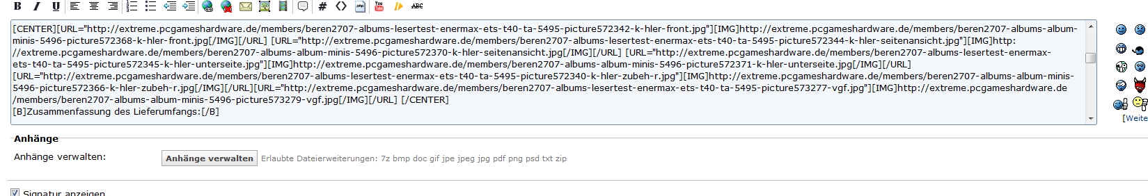

Edit: Album ist fertig. Jetzt einfach mit Strg. V die Links rein und dann kann man so schön draufklicken?
Nope; wenn du kleine Bilder willst, die per Klick größere öffnen, dann musst du die großen Bilder per Programm verkleinern (IrfanView etc.), diese in einem anderen Album hochladen und es dann so machen:
Also mit [URL=" beginnen, dort zwischen " " die URL des großen Bildes einfügen und zwischen den IMG-Tags die URL des kleinen Bildes. So wirds dann richtig gut. :daumen:
Ich machs üblicherweise über die Anhänge-Hochladen-Funktion, ist etwas einfacher :D

So, habe es jetzt ausprobiert und es klappt auf die Art und Weise, in etwa einer Stunde solltet ihr alle Bilder mit großem Komfort begutachten können.
