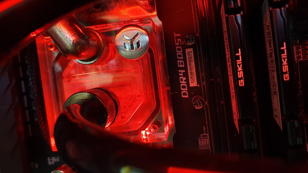

Auch fällt wieder auf das ich im CPU-Kühler kleine Luftbläschen habe und man auch ein verzerrtes Gluggern hört.
Daran wird es vermutlich liegen ;)

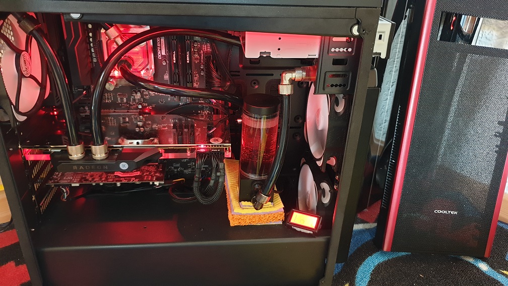

haste alles mal volle pulle laufen lassen sprich Pumpe und Lüfter? Die Wassertemperatur ist sehr hoch gerade bei den aktuellen temps draußen.
Was für ein Gehäuse hast du?
20181020_103127-jpg.1015736
Bei Raumtemperatur von 17°, har das Wasser jetzt 26,5°. CPU 26°/GPU 23°

Das Gluggern ist nicht mehr so laut wie gestern, klingt als ob eine Magnetfestplatte arbeitet.
Du hast Low Profile Lüfter oben am Radi richtig?
Die Temperatur der CPU wird berechnet wirklich darauf verlassen kann man sich nicht. Deshalb auch die Frage wie heiß das Wasser ist,im Moment "kühlst" du mit 40 Grad.
Nimm Mal das CD-Laufwerk raus das sollte Besserung bringen. Ich weiß jetzt nicht ob die Lüfter oben genug Druck aufbauen, aber ich bezweifle es stark das die mit dem Radi klarkommen.

Hi,
Sehe ich das richtig. Du blast mit einem eLoop Luft ins Gehäuse hinten. und dann blasen auf den Radiatoren die Lüfter raus? Zumal du auf dem oberen Radiator 2 dünne 15mm Lüfter hast oder? Ich würde es eigentlich genau umgekehrt machen. Also Radiatoren ziehen frische Luft von aussen, und hinten blast du die warme Luft dann raus.
Was ich ein wenig komisch finde, ist dass deine GPU im idle mit 23° um 3,5° kühler ist als das Wasser mit 26,5°. Das würde bedeuten, dass das Wasser die GPU nicht kühlt sondern erhitzt.
Und nur weil die GPU hinter der CPU hängt, heißt das noch lange nicht, dass sie sich Hitzetechnisch auf dem gleichen nvieau sein muss wie der CPU. Bei geringem Durchfluss (so unter 60L/h) kann es dazu kommen dass die CPU den GPU vielleicht um 1° bis 2° erwärmt aber du hast ja immer einen Radiator dazwischen, also sollte das so oder so nicht vorkommen. Also ich denke, dass das entweder an einer Luftblase hängt oder der CPU-Kühler liegt nicht perfekt auf.
Du sagst ja auch, dass wenn nur die CPU unter 100% Last ist, sie auf 68° geht und das Wasser unter 40°. Also hast du da ca. 30° Differenz. wenn dann die GPU dazu kommt (wie im ersten Post erwähnt) und das Wasser auf 48° hoch geht, dann bekommt die ~80° hin. (48°+30° sind ja dann 78° also ca. 80°)
Die Lüfter oben würde ich definitiv einmal ersetzen und wie gesagt, eher alle Radiatoren Lüfter reinblasen (oder reinsaugend was aber bei den eLoops nicht optimal ist) montieren.

Die Lüfter habe ich so angeordnet, weil Wärme ja nach oben steigt und ich im oberen Radiator den "Kamineffekt" mit nutzen will und durch den hinteren dann gleich frische Luft rein kommen soll. Auch weil ich hier nur die flachen Lüfter drauf habe. Da nach dem oberen Radiator die GPU kommt ist der eigentlich jag gut in seiner Funktion, wenn er die GPU im Stillstand soweit runter bringt. Der Temperatursensor für das Wasser sitzt im AGB. Will das Wasser auch mal mit einem Fieberthermometer check, hab nur keines zur Hand gerade. Von den Werten kann ich halt nur das schreiben was mir die Anzeigen und Programme sagen.
Das der Kühler nicht richtig aufliegt, war ich auch schon im Gedanken, nur fehlt es gerade an der Zeit ihn nochmal abzunehemen, wird aber wohl der nächste Schritt sein. Nur hatte ich schon beim Einbau des ersten 280er abgebaut und da war nichts zu sehen das er schief drauf war und bei montieren hab ich mich an alles gehalten. WLP dünn aufgetragen und Schrauben über Kreuz angezogen. Vielleicht ist doch ein Korn drunter gekommen. Wenn ich mir deine Antwort durchlese, kann ich im Falle einer Luftblase, zu dem Gedanken das diese nur im Kühler oder im vorderen 280er Radiator ist, denn in der GPU kommt ja anscheinend genug gekühltes Wasser an. Sprich die CPU wird mit zu warmen Wasser aus der Pumpe gekühlt.

Als nächste werde ich den Kühler der CPU abnehmen, da ich bei Caseking in den Bewertungen gelesen habe, das die Bodenplatte passend zu Cpu war. Der hat dann mehr WLP genommen. Muss ich bei mir mal schauen, nicht das ich zu dünn auftrage, was bei bisher Luftkühler eigentlich immer gut funktioniert hat. Denke das hier liegt wohl das Problem, weil mich vorhin eine Sache stutzig gemacht hat. Ich bin keine laufender Temperaturfühler aber wie vorhin die CPU alleine mit 60° gelaufen ist, hab ich mal mit dem Finger an den Radiator gefühlt und das kam mir jetzt nicht vor als ob dort Wasser läuft das von einer 60° Quelle kommt. Kann mich täuschen aber werde ich prüfen.
