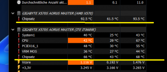

In HWiNFo64 sehe ich 2 Temps für den Chip .... muss ich mir Sorgen machen?
1. Wert mit 93°C ... ich hatte auch schon 101,8°C dort.
2. Wert meist zwischen 60°C und 80°C
Ich hatte in den letzten Monaten 2 Game Abstürze, hier war die 2. Meldung. dass der NVMe Controller einen Fehler hat. die 2 M2 wird vom Chip kontrolliert.
Der ITE ist ein extra I/O-Controller. Also Gigabyte hat auf dem Board zusätzliche Temperatursensoren verbaut. Während der obere Wert direkt vom X570 kommt.
Der externe Temp.sensor sitzt ausserhalb des Package, deswegen sind die Temperaturen niedriger. Wäre zumindest meine Erklärung, solange die Werte stimmen.
