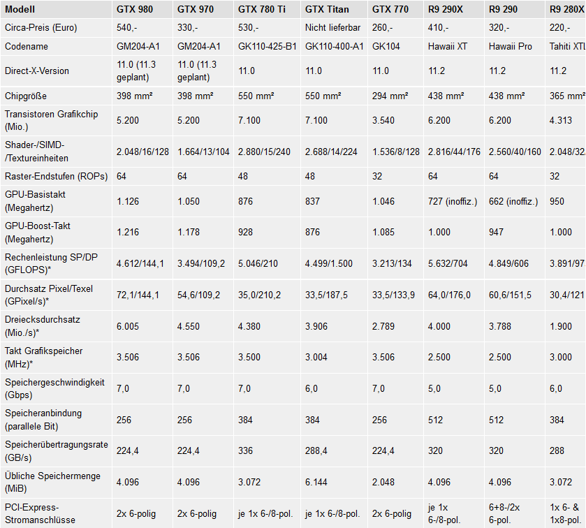

TDP liegt im Falle der GTX 970 bei 145 Watt, die der GTX 980 bei 165 Watt.
aus GTX 970 und GTX 980 im Test - Maxwell-Höhenflug

1. ist richtig.
2. es ist der gleiche Fertigungsprozess und die gleiche Architektur, aber nicht die gleiche Anzahl an Recheneinheiten zwisch 970 und 980
2048 vs. 1664 Shader Einheiten. Hier hast du also ohne Leistungsverluste allein durch das 1,23fache an Rechenwerken einen Verbrauchsanstieg um 23%.
Dazu kommt der Referenztakt: 1126MHz vs 1050. Macht Faktor 1,072 respektive beim Boost: 1216MHz zu 1178MHz mit rund 1,03.
Ergibts sich mal milchmädchen gerechnet die 145W TDP auf der 970er zur 145W*1,23=178W (die mehr oder Mindertaktung des Boost unterschlag ich jetzt mal, weil sie abhängig ist von der Anwendung und sicherlich da "idealtypisch" ähnliche Boostwerte einstellen).

Die TDP kann man nicht "wählen" sie ist ein errechneter Wert, der eben genau das angibt, was theoretisch an thermischer Energie entsteht und wird halt durch die Leistungsaufnahme maßgeblich bestimmt. Das einzige was von den Werten halt unglaubwürdig erscheint ist dass die TDP nicht im gleichen Maß steigt von 970 zu 980 bezogen auf die Anzahl der Rechenwerke und Takt. Woran das liegt kann ich nicht sagen und an welcher stelle getrixt wurde in der Gleichung (also welche Annahmen zu grunde gelegt wurden). Entweder so scheint es ist die TDP der 970 etwas zu hoch oder die der 980 künstlich etwas geschönt, wenn man rein auf die Rechenwerke als Grundlage für die Leistungsaufnahme abstellt.
Nochmal die TDP hat mehr Einflussfaktoren als die reine Leistungsaufnahme (da geht es um eine zu erwartende Wärmeabgabe, nich um die höchstmögliche). http://en.wikipedia.org/wiki/Thermal_design_power Es kann gut möglich sein, dass weil die 980er sich in einigen Tests langweilt, und nicht so stark boostet wie die 970er, dass ihre TDP niedriger ist als sie zu erwarten wäre wenn man allein über den Faktor Rechenkerne geht.

Nochmal die TDP hat mehr Einflussfaktoren als die reine Leistungsaufnahme (da geht es um eine zu erwartende Wärmeabgabe, nich um die höchstmögliche). Thermal design power - Wikipedia, the free encyclopedia Es kann gut möglich sein, dass weil die 980er sich in einigen Tests langweilt, und nicht so stark boostet wie die 970er, dass ihre TDP niedriger ist als sie zu erwarten wäre wenn man allein über den Faktor Rechenkerne geht.
Wenn ich mir den Link bei Wikipedia angucke, dann wird mir hauptsächlich klar, dass die TDP Angaben nicht wirklich vertrauenswürdig sind...
