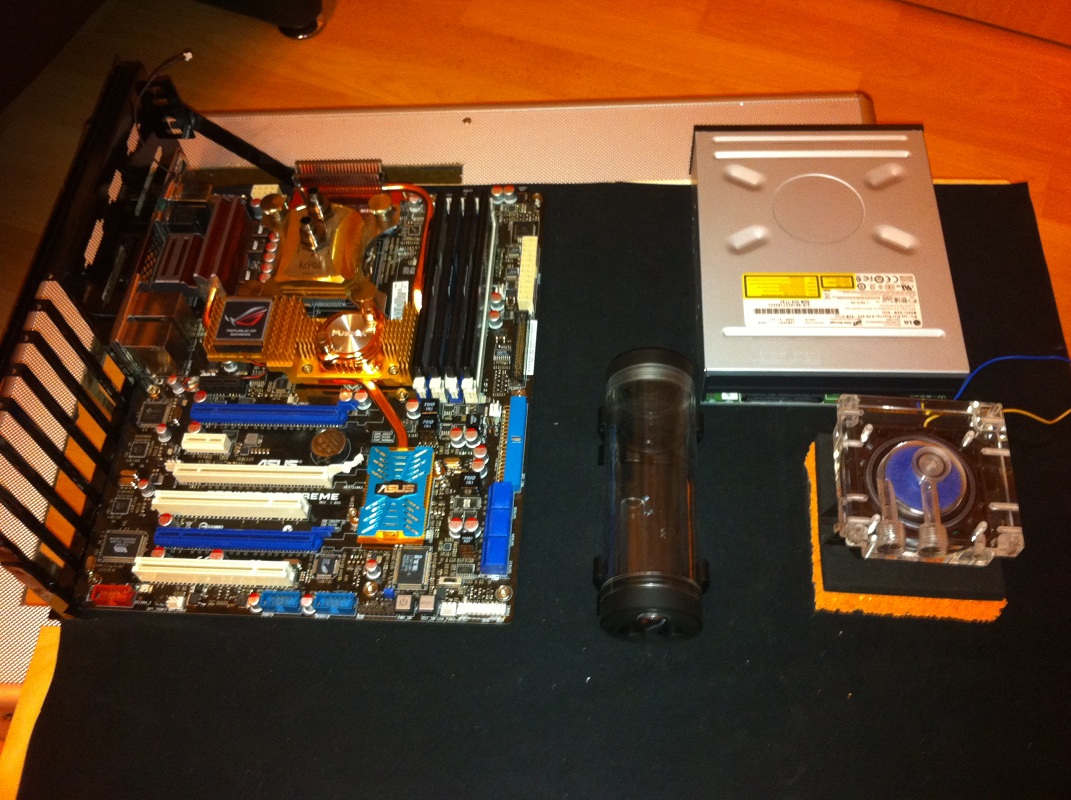

Links im Bild zu erkennen, die Überreste des ausgeschlachteten Case wurden schwarz lackiert um ins Gesamtbild zu passen. (Die nicht verwendeten Anschlussöffnungen überm Mainboard werden noch abgedeckt)
Blueray-Brenner, Pumpe und AGB haben bereits ihren neu angestammten Platz eingenommen, und natürlich hat der schwarze Filz bedeckt nun die Holzplatte.

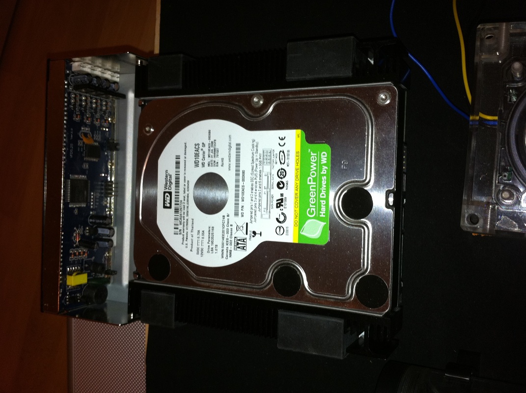

Hier zu sehen die Festplatte und davor die Lüftersteuerung, beides über dem Blueray-Brenner, allerdings noch nicht montiert sonder nur zu anschauungszwecken darauf abgelegt.
Zur Montage werde ich hier noch eine Halterung machen, wie ein normaler Festplatten Cage ... nur eben selbstgemacht

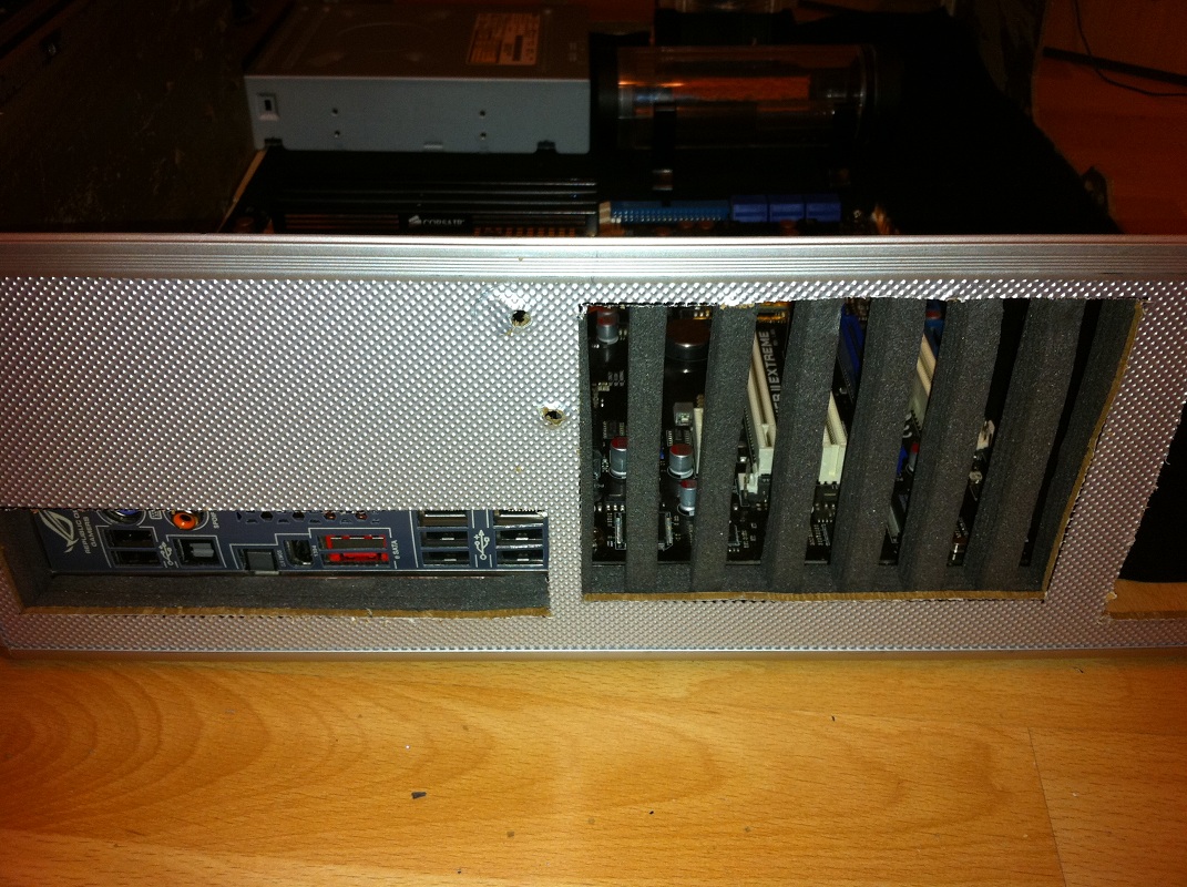

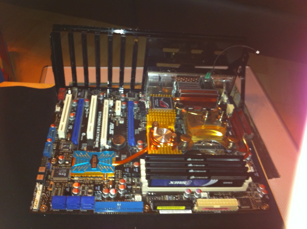

Nochmal ein eigentlich detaillierteres Bild des Mainboards und meiner "Lackierkünste" nur scheinbar hat mir Zuhause das Licht hier einen Strich durch die Rechnung im punkto Qualität gemacht
Da ich zwischen Kofferwand und Mainboard Anschlüssen einen Spalt habe (wer seinen Rechner kennt weiß das normalerweise hier das Case nach innen geht) habe ich hier mit so einem Tollen Isoliermatierial auf der praktischen 10 Meterrolle rumgespielt, wie genau ich das dann aber noch machen muss damits wirklich gut aussieht werde ich erst feststellen sobald ich hier die Abdeckung außen habe.
Kleine Planänderung bezüglich Blenden und Abdeckungen, es wird kein Aluminium dafür verwendet (zum einem weil Alu sehr "weich" ist und deshalb Kratzanfällig ist, zum anderem weil mein Vater keines auf Lager hat wo genau diese Kratzer nicht schon von Anfang an drauf sind ^^)
Stattdessen wird Polierter Nirosta verwendet (nichtrostender - Stahl) der dank seines über 10%tigen Chromanteils auch ganz schick anzusehen ist.

Beim betrachten der Bilder ist mir aufgefallen dass das AGB und die Pumpe durch das Window eigentlich garnicht zu sehen sind.
Meine Überlegung in diese Richtung wäre jetzt -> 200er Lüfter weiter nach oben setzen und noch ein weiteres, kleineres Window darunter um auch diese beiden beleuchteten Komponenten schön sehen zu können.
Ob man den dann falsch platzierten 200er Ausschnitt "verschwinden" lassen kann muss ich vorher allerdings noch genau überprüfen, eventuell wenn ich Lüfterblende und Plexirahmen miteinander Kombiniere...
