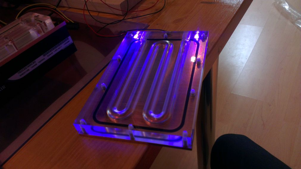

Ein -Slight wäre schon Hammer, da das Acrylglas auch ohne Licht sau geil aussieht.
Meine Vorstellung war aber eher die S-light-Optik nur auf die WAKÜ Komponenten zu legen.(CPU,NB,SB,Pumpe,,Graka)
Und da ich keinen Acryl HDD-Kühler finde werde ich das GS satiniert für die HDD-s wohl nicht nehmen.
Ich habe aber für beide Varianten Glas gekauft und werde wohl auch beide bauen.
Die andere Variante wäre dann, so wie auf den Bilder, Transparentes GS Glas, wo nur die Kanten leuchten.
Diese Wochenende hab ich die transparente Version gebaut, warte aber noch auf LED´s.(dann mach ich erst die Folie weg und stell die Fotos rein)
PS: Acryl-HDD Kühler kenn ich nur den von Bits Power und dafür habe ich noch keinen günstigsten Shop gefunden.
Mein bester Treffer war 49$ und 46$ Versand. Glaub in DT hab ich ihn schon für 69€ gefunden aber das ist es nicht nicht wert, da die HDD dadurch auch nicht schneller wird.
Aber für 49$ mit angemessenen Versandkosten hätte ich ihn schon genommen.
Also wenn jemand fündig wird , sagt es mir Bitte!(das wär der Hammer)
