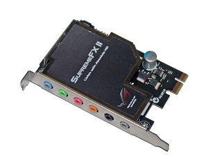

Jedoch hab ich auch eine SupremeFXII rumliegen und wollte mal fragen, ob ihr den Unterscheid wisst ? bzw welche der beiden wahrscheinlich neuer/besser rein könnte.
fxii-jpg.467879

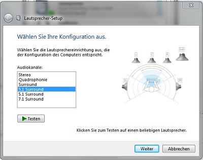

Mein zweites Problem liegt darin, das wenn ich die Köpfhörer konfiguriere hab ich nur bei "Stereo" ein guten sound beim spielen.
Wenn ich 5.1 auswähle und konfiguriere, hört sich das Gameplay blechern an und die Ortung der Waffe ist sehr indirekt.

Die unterschiede von der Hardware seite sind folgende, die Supreme FX X-FI sezt als Soundchip einen Via Chip ein, die Supreme FXII nuzt einen Adi Chip wie er standart beim Onboard ist bei vielen Asus Boards.
Zudem kann die Supreme FX X-FI viele X-FI eigene Features per Software Emulieren, wie z.b CMSS-3D was die Ortung mit einem Stereo Kopfhörer oder Stereo System bei weiten verbessert.
Die Supreme FX X-FI ist meiner ansicht nach etwas besser als die üblichen onboard Sounds ( hab sie selber bei meinem Maximus 3 Formula )

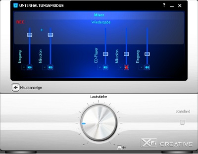

Ein nachteil an der Supreme FX X-FI, du must zwingend die Asus treiber nehmen, nimmst du die Original Via treiber, so funktioniert die Creative Konsole nicht mehr und die ganzen X-FI Features funktionieren ebenfalls nicht mehr. EQ und Co findest du bei der Supreme FX X-FI in der Creative Konsole.
Bei mir in Windows wird keine Konsole angezeigt...
Ich hab die Karte gebaucht gekauft und hab leider keine Serial für die Creative Konsole.Gibt es da ne alternative ?
Ne Serial ? Brauchst du nicht, du must lediglich die Asus Original Software nehmen, entweder von CD oder bei Asus direkt runterladen ( allerdings must du wissen bei welchen Mainboard die dabei war )
Ich hab nie ne Serial gebraucht, alternativ was auch funktioniert, die Asus original treiber, mit samt der Creative Original Konsole.
Ich hab bei mir ja auch ne Creative X-FI Extreme Music verbaut, und ich kann die Creative Konsole von der Extrem Music genauso für die Asus Supreme FX X-Fi nutzen, serial must ich nie eingeben, wichtig ist halt original Asus treiber denn da ist ne serial oder ähnliches drin verankert was die erlaubt die Creative software zu nutzen.
Die Utilitys bei der Asus Page brauchst du, dort ist Konsole und co vorhanden. Saug dir das runter und installier das. Dann solltest du alles haben.
Jo hab ich :)
Ich musste komischer Weise keine Serial eingeben...
Konsole ist ja auch sehr spartanisch. Hatte mehr Einstellungen in Errinerung.

hab bei dir gesehen,dass du immunterhaltungsmodus zockst??!
normalerweise hast du nen gamer-modus,wo du alles richtig einstellen kannst..
Spätestens wenn du dir diesen Satz nochmal durchliest, wirst du merken wo dein Problem liegt. ;)
Und du solltest mal die andere "5.1 Surround"-Einstellung ausprobieren, da die hinteren Lautsprecher vom Medusa, hinten und nicht seitlich sitzen sollen.

Das ist aber keine X-FI also werden deine ratschläge auch nicht gehen, zumal die Karte kein Gamer Modus hat ( und nen klang unterschied zum Gamer Modus mit aktivierten CMSS 3D zu dem Unterhaltungsmodus mit aktivierten CMSS 3D gibts nicht bei den Creative X-FI karten, das einzige was im Gamer Modus anders ist das man dort volle EAX unterstützung hat )

Hab alles ausprobiert...
Habs soweit hinbekommen, sound ist besser als vorher.
