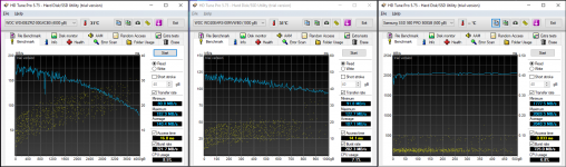

Hast Du die mal abgehängt?
Wie sehen die Übertragungskennlinien aus:
http://www.hdtune.com/download.html (Screen "Benchmark"; durchlaufen lassen!) .
Die 1 TB hatte ich testweise abgeklemmt weil das eigentlich ne 2 TB Platte ist aber nur 1 TB Angezeigt wird. Auf der 4 TB ist Steam usw.
