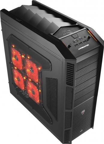

Hallo,
ich habe ein Aerocool XPredator (Bild). Ich habe mein gesamtes System auf Silent getrimmt, so habe ich den lauten Lüfter meines Scythe Yasya demontiert und nutze ausschließlich noch BeQuiet SilentWings 140er sowie einen grünen 230er Bitfenix in der Front. Sieht soweit schick aus und alles wird über 8-Kanal steuerung geregelt. Nun wollte ich mir für die Seitewand was besonderes einfallen lassen.
1. Frage: Woher bekomme ich einen Lüfter, der die ganze Seitenwand ausfüllt (280mm?) in farbloser Gestaltung oder weißer bzw grüner Beleuchtung? Bin auf einen 250er Sharkoon gestoßen und einen weiteren 250er. Montageplätze für 250er sind anscheinend auch schon da (zumindest ist es minimal weniger als der 230er hat). aber wenn ich mir schon so einen großen hole, dann gleich richtig. Ein 360er wird wohl zu groß sein, es sei denn ich bekomme das Seitenteil (was mich als einziges an der optik stört) bearbeitet :D
2. Frage: Soll ich Lüfter in der Seitenwand lieber saugend oder blasend montieren? Ich hatte erst 2x 140er in den beiden linken Plätzen, die reingeblasen haben. Jetzt habe ich mal testweise nen 230er reinblasend reingesetzt. erstmal ist der leiser und besser als die beiden 140er, aber wäre es klüger, ihn absaugend zu montieren? Meine bisherigen Lüfter sind wie folgt angeordnet:
Front:
  • 230 reinblasend
  • 140 reinblasend
Heck:
  • 140 rausblasend
Boden:
  • 140 rausblasend
Deckel:
  • 2x 140 rausblasend
Seite: (bisher)
  • 2x140 reinblasend
  • bzw 230 reinblasend
Ich danke für Hinweise!
Grüße
