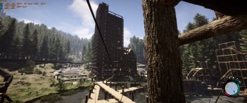

Ich denke 480 Watt werden mir erstmal reichen, meine aktuelle MSI RTX3090Ti Suprim X läuft im Silent Bios und ist im Afterburner undervolted und Powerlimit bei Max 80% - weniger Lärm und Temperatur und reicht eigentlich bei eingestellten Max 64FPS im Treiber bei 3440x1440 (je nach Game - habe ja 5 Profile) - aber "Sons of The Forest" - war am Anfang immer bei 64 FPS und nun habe ich soviel gebaut das je nach Sicht die FPS auf 41 (oder auch unter 40) abrauchen, habe noch nicht rausgefunden warum ... ? Vielleicht CPU - keine Ahnung - läuft auf 4400 MHZ und im BIOS MAX 220 Watt eingestellt (5200 MHz bringen 2 FPS) - im 3DMark habe ich immer noch über 20400 Pkt. - ist z.Zt. etwas rätselhaft für mich, vllt. wirklich zu viel Physik Berechnung ...
Anbei mal mein aktuelles Save Game, kann dann ja jeder mal testen, in der Mitte zu 21. Etagen Hochhaus betrachtet
Anhang "Save Game" RAR Datei umbenannt zu ZIP weil sonst kein Upload möglich
Viele Grüße, bin für jeden Tipp Dankbar :)
Nachtrag: ich kann auch alles auf Volle Power setzen, dann im 3DMark über 21120 - aber macht 4 FPS im Game aus und zu viel Lüfter Lärm :/

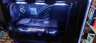

Nächste Frage wäre: Kauf ich die Liquid Version ? https://www.computeruniverse.net/de...tm_medium=katalog&utm_content=artikel&agt=288
Bin heute vielleicht etwas nervig ... ;) frage mich nur wohin mit dem Radiator, oben auf die Grafikkarte ? Sollte ja höher liegen, wegen Luft Blasen - Gibt keine Befestigungs Möglichkeit ... arghs ..

Wenn du auf AIO stehst, würde ich selbst umbauen.

Der Radiator dazu kannst oben in deinem Gehäuse verbauen.
Das passt schon, du hast oben eine Schiene (Halterahmen) wo zwei Schrauben dazu entfernt werden und dann kannst du den Radiator da dran schrauben. Die Lüfter werden an den Radiator angeschraubt.

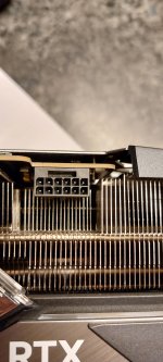

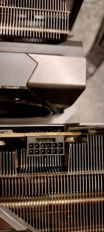

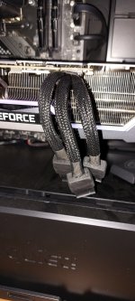

Leider sind die Stecker nicht identisch !! Habe nun das oben erwähnte Kabel bis 600 Watt von be quiet bestellt

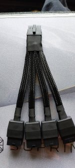

Du hast doch nen anderen Adapter bei der 4090 dabei, warum nutzt du den nicht?
Weil der beiliegende Adapter 4 Stromzuleitungen hat und meine 3090Ti nur 3 - Also muss ich neu ans Netzteil

Zur Info für Dich - Stecker passt Nicht ! ;) :/

Der Stecker passt. Nur ist die Karte dann auf 450 statt 600W limitiert wenn du einen 3er statt 4er Adapter nimmst.
Natürlich steht in der Anleitung dass man das nicht soll - es geht aber trotzdem (da steht auch nur "to avoid issues", nicht "doesn't work"). Die Karte ist sogar intelligent genug das zu bemerken (deswegen gibts die 4 Sense-Pins oben am Stecker) und verweigert dir eine Erhöhung des Powerlimits mit dem 3er Adapter.

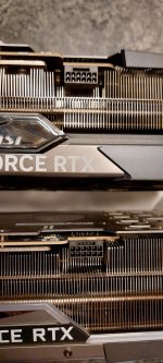

Ich habe ja versucht den Stecker draufzuschieben, aber keine Chance, der 3090 Ti Stecker hat 2 Pins zusammen im Plastik eingepackt, der von der 4090 sind ALLE getrennt, am Wochenende mache ich Detail Bilder, das be quiet Kabel ist heute angekommen - beide Karten sind MSI Suprim X
Der mitgelieferte Stecker ging easy drauf, die 4090 war schon eingebaut, aber dann wieder zurück gebaut :/
Oder meinst Du ich könnte den mitgelieferten Adapter mit den 4er an meine 3er anschließen und ein Kabel einfach unbelegt lassen ?? Welches wäre dann egal ?
Das wäre ziemlich kurios weil es dann nicht normkonform wäre... der Stecker/Buchse hat so auszusehen - und zwar GENAU so:
...wenn da bei dir was "zu"/zusammen ist ist das natürlich grober Unsinn. :ka:
Ob das funktioniert hängt davon ab wie der Adapter intern verschaltet ist, das würde ich nicht riskieren, obwohl:
Update: anbei diverse Bilder die dass Stecker Problem erklären, keine Ahnung ob das bei der 3090 Ti so "normal" ist oder jemand beim Rechner zusammen Bau was gebastelt hat (hat zumindest bis 480 Watt ohne Probleme bei der 3090 Ti funktioniert).
Die Stecker an den Grafikkarten sind auch dementsprechend anders ...

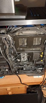

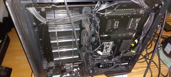

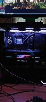

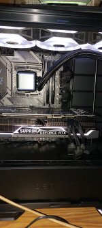

... an das Kabel Chaos an der Rückseite des Rechners traue ich mich nicht ran ... :) kriege ich NIE wieder so hin, wenn überhaupt... habe also den 4er Adapter der 4090 mit den 3 ankommenden Stromzuleitungen verbunden und EINS fehlen lassen (links aussen) -> funzt bis ca. 440 Watt bei 3DMark TimeSpy und mir z.Zt. Schnell genug. Die 4090 ist fast doppelt so schnell wie die 3090 Ti, schon krass

Danke für die Dokumentation... das ist ja verrückt, der Anschluss ist ja wirklich anders. Hab ich so auch noch nicht gesehen dass da einfach einer auf die Norm pfeift.
Ja, wenn du nur 3 dran hast gehen halt "nur" 450W max statt 600. Aber um dich da zu beruhigen: Abseits von Übertaktungsversuchen wird eine 4090 auch bei voller Strombestückung nicht mehr als 450W verbrauchen, das ist das Limit ab Werk. Wenn du eine 600W-Lösung anscließt wie später mit dem BQ-Ersatzkabel haste halt die Option, der Karte manuell 600W zu erlauben und die Taktraten anzuheben, sinnvoll ist das aber abseits von Benchmarkpunktejagden nicht, denn die Karte wird dadurch nur ein paar wenige prozent schneller, verbraucht aber sehr viel mehr Strom.
Das Ersatzkabel ist also eher dafür gedacht deinen Kabelsalat etwas zu entwirren als mehr Saft in die Karte schieben zu dürfen :-D
