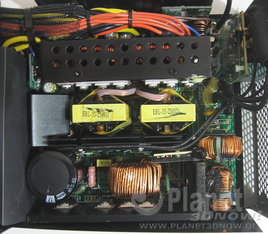

Hehe, genau die! Hab eben ein Aerocool V12XT 800W bekommen. Bin gespannt wieviel Cougar da drin steckt. Über den X-Kondensatoren sitzen aber wie immer die SPulen ;)

Das V12XT sollte ein kräftig abgespecktes Cougar S sein wenn ich mich richtig entsinne ...

aerocool dürfte wohl nur Cougar CM technik sein, soweit ich weiß ist Cougar S/SX/GX technik, cougar only?!?!?
Stimmt nicht ganz. Es ist nicht nur Cougar CM-Technik. Diese wurde etwas abgewandelt. So kommen 6 12V-Leitungen zum Einsatz, die Cougar erst ab 1000W anbietet, genauso ,wie HEC. Da hat Aerocool sich durchgestzt bei den Anfoderungen an das NT. Nach einer Info von Cougar soll das V12XT auch etwas abgespeckt sein, was die Elektronik angeht. Hier die Stellungnahme zu meinen Fragen:
Das basiert auf dem 800TB, das ist eine Mischung aus HEC und COUGAR aber definitiv nicht das komplette COUGAR Design.
Wenn dann ist es ein Hybrid aus CM und S Serie, das V12XT ist nämlich ein DC-to-DC Netzteil und die CM Serie hat bekannterweise eine "normale" gruppenregulierte Topologie ...
Wenn ich mir außerdem die Innenraumbilder anschaue ist die Ähnlichkeit zur S Serie doch deutlich größer ...
Aerocool:
http://www.planet3dnow.de/photoplog/file.php?n=8239&w=o
Cougar S:
http://extreme.pcgameshardware.de/a...hx750-antec-truepower-new-tp-750-img_1175.jpg
Cougar CM:
http://www.hardwareoverclock.com/netzteil/Cougar_CM-Power_700Watt-018.jpg
Dann weißt du ja in etwa auch wie das HEC 800TB aussieht ;) Ich schraubs heute noch für euch auf und dann können wir weiter debattieren!
LG, Paule
Ist kein Hybrid. Das 1000er CM hat auch DC-DC. Das V12XT 1000W hat überhaupt keine Unterschiede zum CM 1000 und das V12XT 800 ist minimal modifiziert (Teapo).
