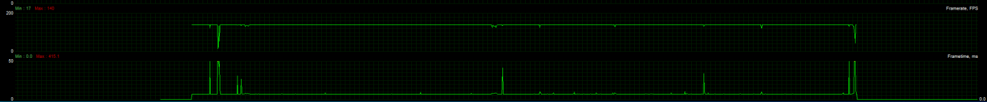

Das merkwürdige ist nicht, dass ich wirklich nennenswerte FPS Drops habe, z. B. von 140 auf 100-120 runter, sondern eher diese minimalen kleinen Fps Drops.
Ich meine, normal ist das doch nicht das ich Fps Drops von 140 auf 139 wirklich wahrnehme.
Aber es ist so.
Auch ist mir aufgefallen, dass selbst mit einem FPS Limit von 140 im Bereich von 139 und 141 fluktuieren.
Ich habe hier mal die Einstellungen im Grafikkartentreiber sowie Frametime Logs aus Apex und Dota angehangen
Aber es ist so.
Das die fps im Bereich um den limiter herum leicht fluktuieren ist völlig normal!... immer genau gleiche frametimes bekommt keine Hardware hin. So lange das aber im einstelligen Bereich ist, solltest du das mit sauberem G-sync in der tat nicht wahrnehmen.
Bist du sicher, das es nicht eher "placebo" ist, weil du immer nen FPS Counter irgendwo anzeigen hast,
Ich kann mir nämlich nicht vorstellen das ein Unterschid von 140 zu 139fps, (frame time von 7.14 ms vs 7.19ms) von einem menschlichen auge wahrgenommen werden kann.
Vorauagesetzt g sync ist aktiv, denn ohne g-sync habe ich es auch immer gemerkt.
Abervmit g-sync kann ich solche leichten schwankungen nicht mehr erkennen.
Sobald ich fps drops habe, selbst wenn diese wirklich nur die besagten 1fps sind, spüre ich das deutlich.
