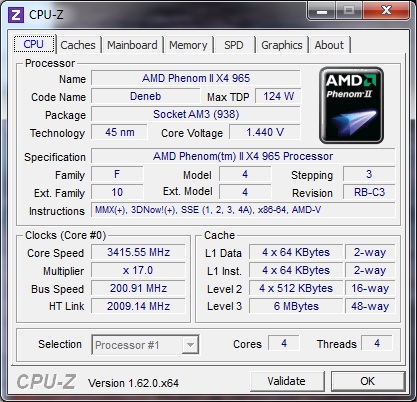

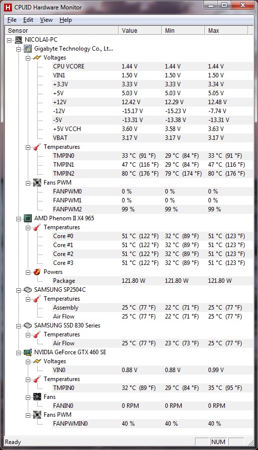

Tachjen Leute.
Ich habe bei mir einen Phenom II X4 965 BE Eingebaut.
Die Spannung ist automatisch auf 1,45Volt ist das zu hoch ?
Im Leerlauf sind die genau gleich .
Ich habe ein gigabyte GA 870 A UD3.
GIGABYTE - Mainboard - Socket AM3 - GA-870A-UD3 (rev. 2.1)
BIOS Version F4

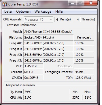

Core Temp (Vollast)
CPU-Z(Vollast):
HW Monitor (Vollast)
Weil mein Bruder hat die selbe CPU und er hat gerade mal 1,38Volt CPU Spannung.
mit einem "asus crosshair iv formula"
Danke im Vorraus für Antworten.

AW: Spannung zu hoch bei neuen Prozessor ?
Da selbst dieselben CPUs einer Baureihe unterschiedlich sind (die anliegende Spannung hängt von der Güte der jeweiligen CPU ab) kann es gut sein das das so schon passt.
Er hat vllt eine genügsame und du eine hungrige
Aber ihr könntet mal versuchweise die CPUs in den sys tauschen um zu überprüfen ob es wirklich so ist.
Bedeutet ...wandert die hohe Vcore mit liegt es an der CPU und nicht am sys ;)
dem stimme ich zu, obwohl 1,45Volt doch ziemlich hoch sind... welchen kühler hast du denn verbaut?

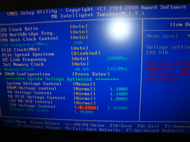

Kann ich die Spannung nicht einfach auf 1,40 Volt senken?
Jetzt wird es noch besser AMD gibt einen zulässige max. Spannung von 1,40 volt an:huh:
AMD Processors for Desktops: AMD Phenom
Wieso habe ich dann 1,45 Volt?
Wie senke ich die Spannung auf 1,40 volt oder niedriger?
Und wie hoch wäre eine Optimale Spannung für diesen Prozessor ?

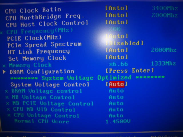

Heir mal ein Screenshot vom BIOS.
Danke für alle Antworten und für jede Hilfe.
Mfg:
Niza

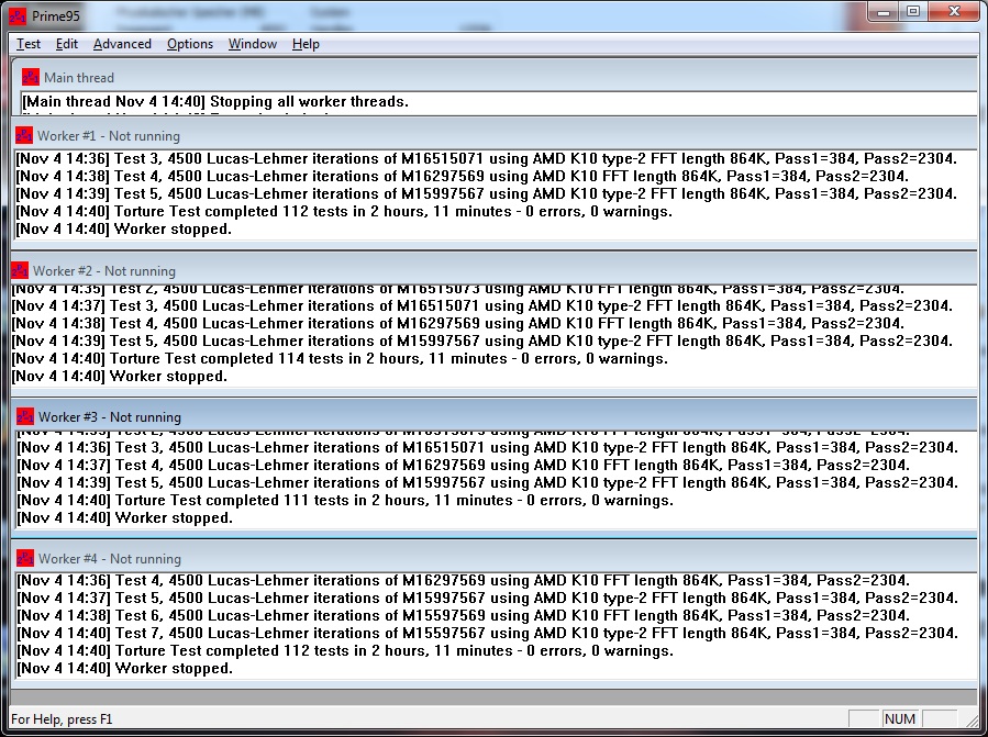

Versuch doch einmal testweise die Spannung in kleinen Schritten zu senken und dann mit Prime95 zu testen, was dein Prozzi wirklich an Saft braucht. Passieren kann da eh nicht viel, wenn Prime95 mit nem Kern aussteigt, gehst du halt wieder ein Schrittchen hoch...

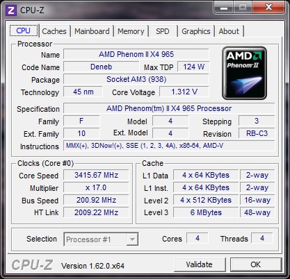

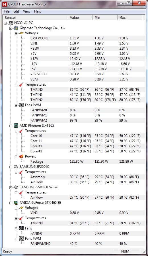

Ok ich habe es mit Prime 95 mit einer Spannung von 1,325Volt getestet .
Wieso habe ich den nur dann 1,312Volt und keine 3,25 Volt ?
Im BIOS Also 1,45Volt - 0,125Volt = 1,325Volt
Habe ich das richtig gemacht ?
Der Test Dauerte 2 Stunden und 10 Minuten und ich hatte kein Absturz und es hat sich kein kern abgeschaltet .
Keine Fehler und keine Errors.

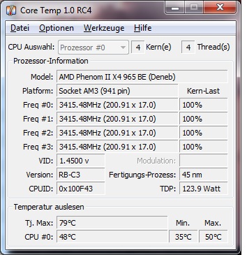

Außerdem ist die CPU Temperatur Komsicherweise 3-4°C Kühler .
CPU-Z Vollast :
HWMonitor :
Core Temp :
Wieso steht bei Core Temp 1,45 Volt ?
Ist das ein Bug vom Programm ?
Weil CPU-Z und HW Monitro sagen mir beide die Richtige Spannung.
KAnn ich die Spannung also bei 1,325 Volt ohne Probleme lassen ?
Mfg:
Niza

AW: Spannung zu hoch bei Phemon II X4 965 ?
VID ist nicht gleich vcore
Im grunde ist die angabe vid niedriger als die reale vcore. Daher auslesefehler.
Derph2 x4 9xx alle revisionen haben immer zwischen 1,3-1,4v standard spannung. Je nach güte der CPU. Die meisten haben 1,35v
AW: Spannung zu bei Phemon II X4 965 ?
Kennt sich hier wer mit Undervoltung aus ?
Lohnt sich das ?
Ja, es lohnt sich
Ja, du hast alles richtig gemacht!
Das ist völlig normal.
CPU-Z zeigt den richtigen Wert an. Du kannst die Spannung so lassen, oder noch weiter untervolten...

Zum allergrößten Notfall werde ich die Spannung um +0,025 Volt erhöhen auf 1,3440Volt (IM BIOS 1,350 Volt)
Dann läuft er zu 100% Stabil.
Immer noch besser als 1,450 Volt :schief: .
Mfg:
Niza
1,45v ist natürlich mehr als der X4 auf standardtakt benötigt, aber noch innerhalb dessen, was man ihm langfristig zumuten kann. Keine Sorge.
Mit 1,45v laufen gute Exemplare mit >4Ghz ;)
Das die CPU bei weniger Spannung kühler wird/bleibt ist auch normal:
mehr Spannung (vCore) = mehr Leistungsaufnahme (TDP) = mehr elektrische Energie, die aufgenommen und in Wärme umgewandelt (CPU-Abwärme) wird
Daher sollte das Ziel ganz allgemein sein: So wenig vCore wie möglich, aber soviel wie nötig (für den jeweils anliegenden Takt)
Wenn du nicht übertackten willst würd ich noch weiter undervolten. Manche Exemplare laufen mit 1,2V und weniger bei Standardtakt.
