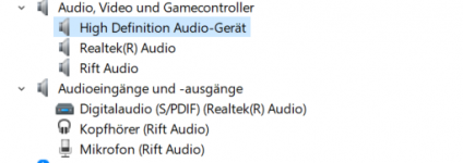

Im angehängten Screenshot sind alle derzeit aktiven Geräte im Audio Manager angezeigt. Realtek Audio läuft mit dem Microsoft Treiber 10.0.19041.264 vom 09.05.2020. Hardware-IDs:
HDAUDIO\FUNC_01&VEN_10EC&DEV_1220&SUBSYS_10438735&REV_1000
Digitalaudio (S/PDIF) mit Microsoft Treiber 10.0.19041.1 vom 06.12.2019. Geräte-ID:
MMDEVAPI\AudioEndpoints
Sieht das so weit korrekt aus oder was wären hier die richtigen Treiberversionen? Bisher hat in solchen Fällen oft nur eine komplette Neuinstallation des Betriebssystems geholfen, was aufgrund von VPN-Einstellungen fürs Homeoffice derzeit keine Option ist. Inplace-Upgrade wurde schon ohne Besserung durchgeführt. Wenn mir jemand erklären könnte, wie ich systematisch vorgehen kann, um alle möglicherweise bestehenden Konflikte aufzulösen und die richtigen Treiber sauber zu installieren, wäre ich daher wirklich sehr dankbar.

Du läst die Onboard SoKa mit den Microsoft-Treibern laufen die "nur" dafür sorgen das des Teil ÜBERHAUPT funktioniert und wurderst dich dann über Probleme ? Echt jetzt ?
Ist es SO schwer die Realtek-Treber zu installieren ?
Findet sich btw hier : KLICK
Da ich davon ausgehe das da bestimmt noch mehr fehlt installer den Rest der da angeboten wird gleich mit, macht das Leben leichter !

Der verlinkte Treiber war ein wichtiger Schritt auf dem Weg zur Lösung. Das ursprüngliche Problem war wohl, dass im Zuge des automatischen Windowsupdates irgendwie das Vollspektrum für die Lautsprecher deaktiviert wurde. Die entsprechende Schaltfläche "Konfigurieren" war bis zur Installation der neuen Realtek-Treiber nicht anwählbar. Hier ist es in meiner Konfiguration übrigens wichtig, die HDA und nicht die UAD Driver zu installieren.
Danach war noch wichtig die Systemlautstärke auf 90%-100% zu stellen und die Lautstärke nur über den DAC zu regulieren, wenn Kopfhörer angeschlossen werden. Mit angeschlossenen Lautsprechern ist es hingegen einfacher, den DAC auf 100% zu stellen und an den Lautsprechern zu regulieren. Jedenfalls auf keinen Fall windowsseitig deutlich die Regler deutlich runter stellen, sonst wird es ganz schnell hässlich.
Und zu guter Letzt noch in den Lautsprechereigenschaften unter System->Sound Audio Erweiterungen/Raumklangeffekte deaktivieren, eventuell unter "Erweitert" den Haken für "Anwendungen haben alleinige Kontrolle über das Gerät" entfernen und mit dem Standardformat spielen. Hier ist niedriger oft besser, wenn man nicht gerade das Lieblingsalbum im FLAC-Format, sondern irgendwelche Youtube-Videos und MP3s. Der sweet Spot liegt gewöhnlich irgendwo bei 16bit, 44100Hz (CD-Qualität), 16bit, 48000Hz (DVD-Qualität) oder 24bit, 48000Hz (DVD-Qualität).
