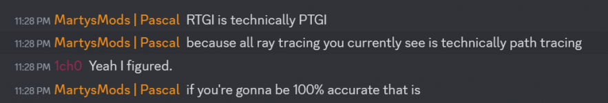

Wenn du einmal blut geleckt hast mit Raytracing, willst du nicht mehr ohne. Das was die meisten Games haben ist ja nur RTAO oder RT Reflections, die sind boring. RTGI is erst richtiges Raytracing in meinen Augen.
Ich zitiere Marty mal von 2021.
"Ok to address what I've seen so far, did a presentation for what I've done at Nvidia...
RTGI does do Ray Tracing, but not triangle ray tracing like RTX does. The field of Ray Tracing is very wide, and the nomenclature doesn't help. Ray Tracing is both a name for a big set of algorithms that deal with light interaction but also a specific algorithm. So my RTGI is part of the group of algorithms that classify as ray tracing, but it's not identical to the specific ray tracing algorithm. There's so many things that classify as RT now, which is ray marching, metropolis light transport, photon mapping, path tracing and so on"
Man muss mal diese ganzen Clickbait videos von Leuten die auch noch so dreist sind und Presets verticken, wie Youtuber die sogar PCGH manchmal als News shared von dem Entwickler selber trennen. Er ist sehr ehrlich, er weiß wovon er redet und er versucht das beste Ergebnis zu liefern was möglich ist ohne ingame Raytracing.
So, sein Shader ist in der Tat Raytracing oder sogar Pathtracing wenn man nach dem geht was berechnet wird, aber es hat seine Limitierungen. Aber es ist eben das beste was du derzeit haben kannst, wenn das Game selber kein Raytracing hat oder speziell kein RTGI eingebaut. Dann kannst du diese Lücke mit Reshade füllen.
Von 2020:
As usual, my answer is "it depends". To explain, I need to start a bit more broad:
Many people see ray marching and ray tracing as different things. Many other people see ray marching as a part of ray tracing. I'd advocate for the latter, as both techniques only differ based on the data they work with and they achieve the same thing.
Triangle ray tracing (like RTX) do line-plane intersection (solving a mathematical equation basically). Ray marching does not work on the function that describes the plane(s) - each triangle is a plane - but on the calculated data points, in case of RTGI and screen space reflections it's pixel values. Similar to f(x) function vs a data table of this function. So what they try to do is similar. Ray marching is often used in screen space but you can do triangle "rtx" ray tracing in screen space as well, Boris Vorontsov just made such a thing experimentally on Deus Ex.
When you think ray marching, you think screen space reflections. Evidently not ray tracing, right? Now I could find an algorithm that maps the pixel point cloud into something that makes a 3D model of it (such things exist, photogrammetry software does that) and then run something on it with the RTX API. True analytical triangle ray tracing, except using only data in screen space. It would not be more realistic or accurate as a ray marcher doing the same thing, except with much less effort.
So can you do triangle ray tracing in ReShade? Well sure you can, it's just math. Is it the best way to do it in this particular scenario? Probably not. Is "ray traced reflections" using what I described what you are looking for? Also no. Definitions and what people have in mind regarding RT is murky and all over the place.
