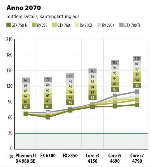

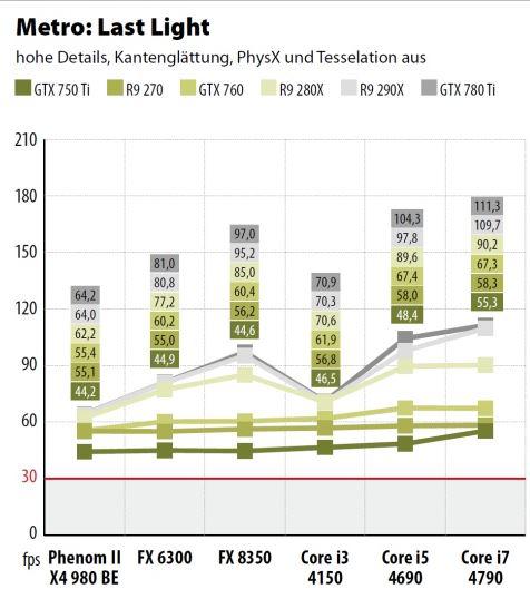

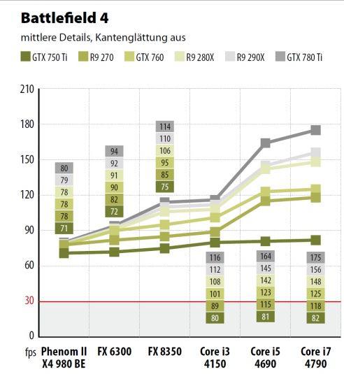

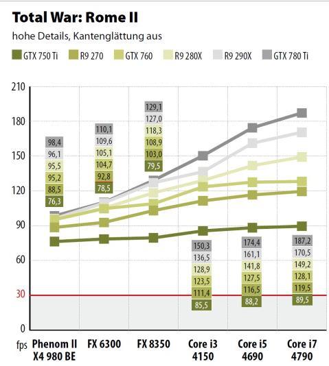

Finde ich meist seltsam die Empfehlungen in solchen Threads, weil versucht wird eine Art "even match-up" zwischen GPU und CPU aufzustellen, was ich nicht nachvollziehen kann, die CPU ist schon für heutige Verhältnisse schwach, wieso sollte man dazu eine relativ schwache GPU dazu packen. :what:
Hier mal ein theoretisches Spiele Beispiel, es mag und wird nicht der Durchschnitt sein, aber meist regt man sich auch nicht auf wegen dem was meist ist, sondern wegen den Aussetzern nach unten:
Spiel X (etwas älter z. B.), durchschnittliche min FPS (alleine was die CPU liefern kann) liegen sagen mir bei ca 55 FPS.
Nun packen wir eine eher schwache GPU dazu, diese schafft evtl.! diese 55 FPS (einigermaßen) konstant, aber dann auch zu welchen Einstellungen? :daumen:
Da nehme ich lieber eine bessere GPU und fahre mit höheren settings und auch konstanter ans CPU Limit heran. ;)
(Klar ist aber auch, für ein altes System lohnt sich keine wirkliche Investition mehr, also gebraucht sich nach was umsehen das einerseits dein Netzteil nicht killt und andererseits bei hohen settings konstant die FPS liefern kann welche die CPU "rausschickt")
Auf 8 GB würde ich wie der eine user vor mir auch empfehlen, dürfte aber evtl. etwas schwierig werden mittlerweile da was passendes zu finden.
