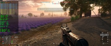

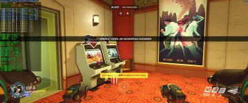

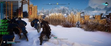

Ryzen 5000 läuft mit diesen Temperaturen. Der 5900X hat @ Stock selbst mit meinem Dark RockPro 4 mit 2x140, 1x 135mm /Thermal Grizzly/ max.1300rpm in einem Dark Base 900 mit offener Tür in Spielen wie Forza5, Division 2, AC Odyssey Peak-Temperaturen von 90°C (PBO 142W + Curve Optimizer ca 80-85°C)
