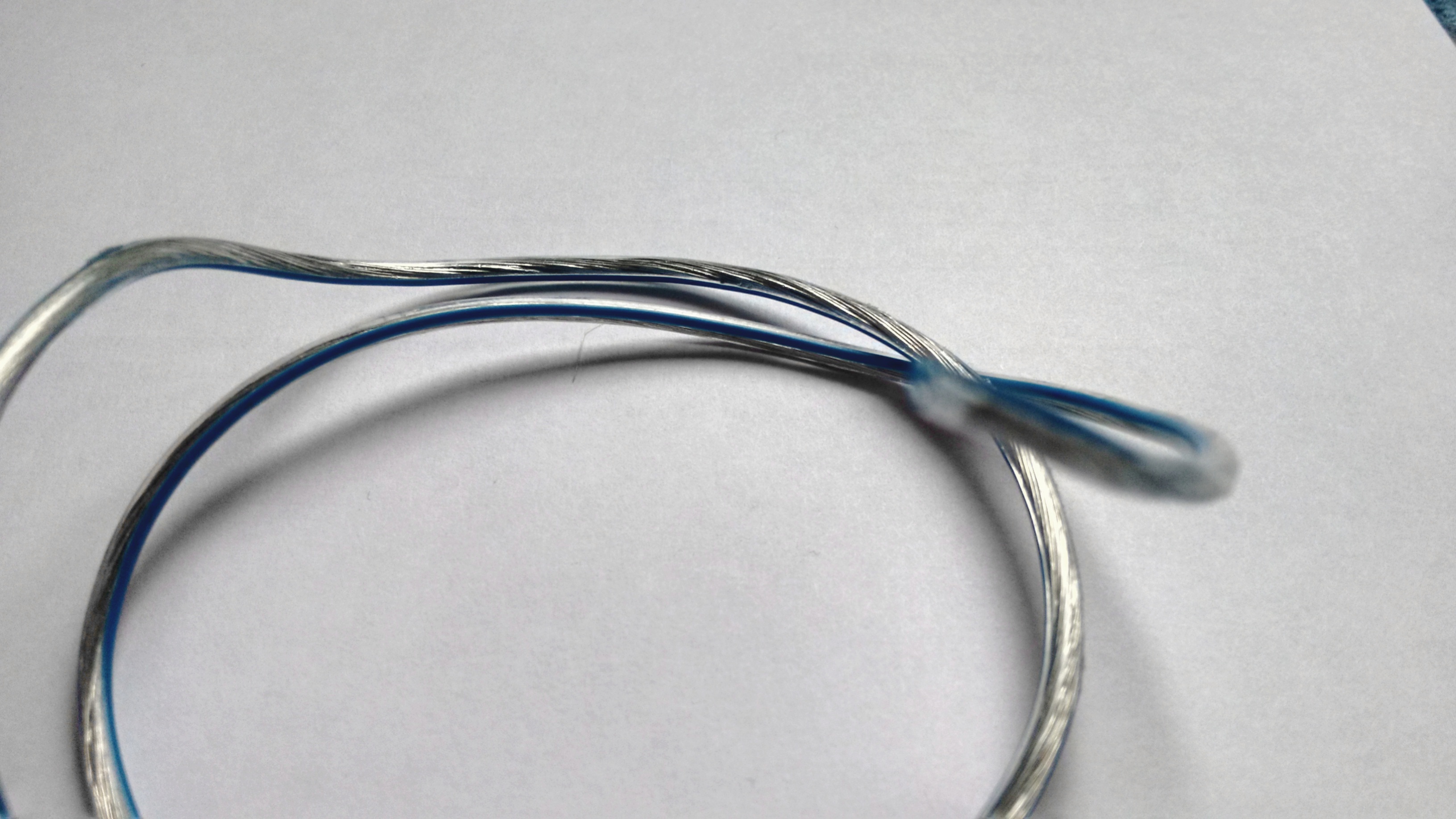

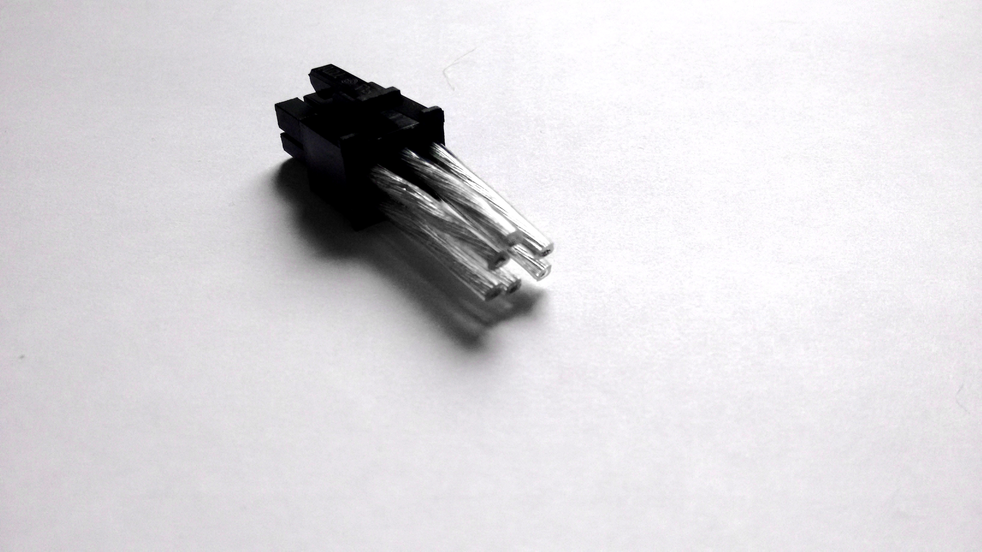

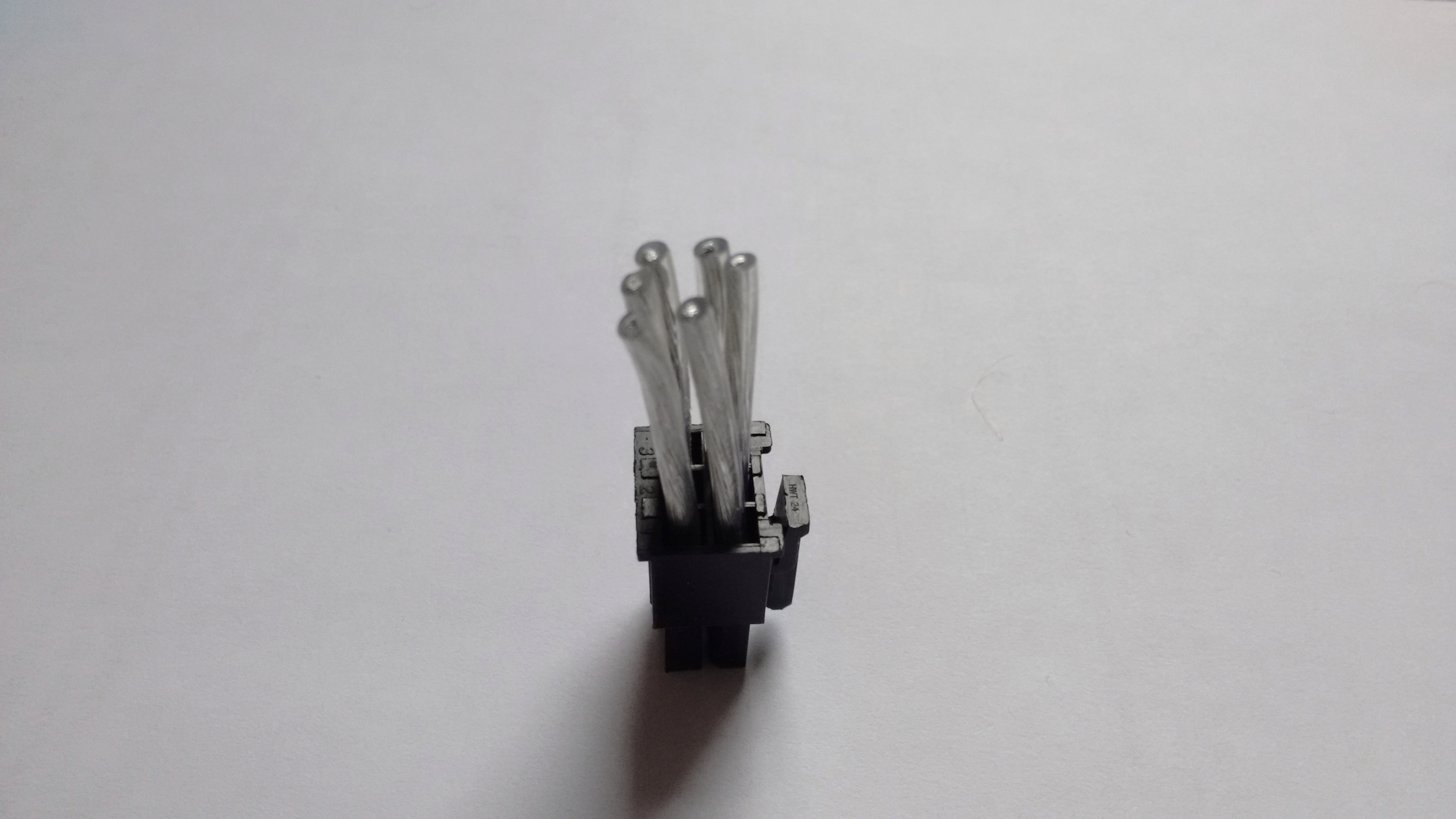

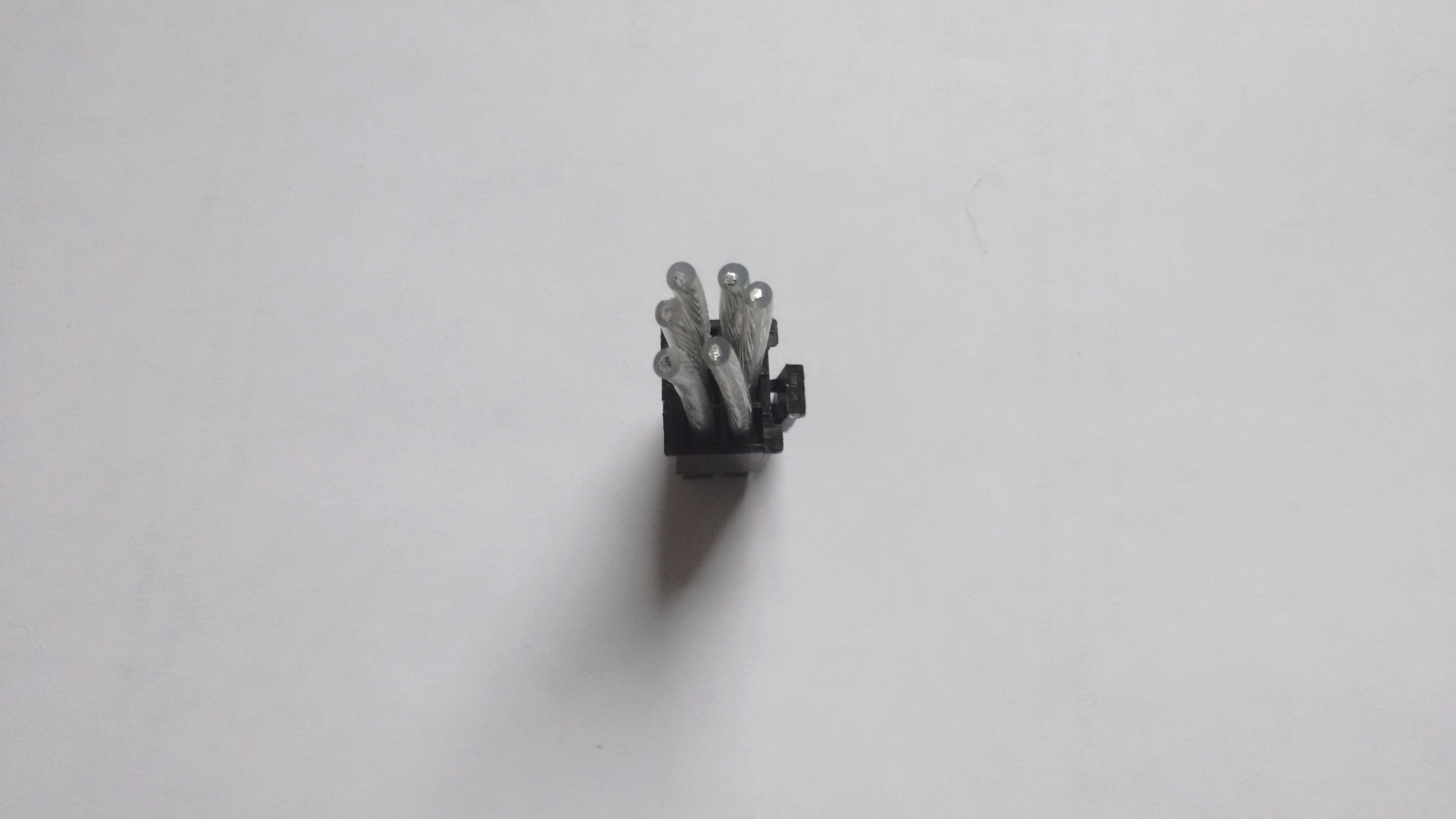

Kleines Update:
Und damit auch der vollendete Triplepost, da ja niemand außer mir schreibt
Das kleine Teufelchen hat mit einen Tipp bezüglich der Leitungen gegeben, nun bin ich stolzer besitzer von 3x 10m 2x 0.75mm² verzinkter Kupferleitung mit durchsichtiger Isolierung.
Also habe ich mal aus Tatendrang ein wenig herumgecrimpt, wobei mir aufgefallen ist, dass aufgrund der relativ dicken Isolierung das Ganze leicht komplizierter ist, da ich nun die Leitungen erst in die Crimps legen muss, die Flügel leicht um die Isolierung biegen muss und beiden dann zusammen in die Zange tuen kann. Würde ich es anders machen, würde die Leitung nicht in die Zange passen :huh:
Des Weiteren darf ich die Doppelleitungen erst einmal auseinanderreißen, da ich die blau markierten 30m nicht gebrauchen kann :daumen2:
Auf der Einkaufsliste stehen jetzt Automatische Abisolierzange und Durchgangsprüfer :daumen:
Aber hier die Bilder:
Der unbrauchbare Teil der Leitung:
Crimpergebnisse:
Mir ist noch spontan der Gedanke gekommen die Leitungen in passenden Paketen wieder aneinander zu schmelzen, sodass kein Chaos entsteht, hat jemand zufällig praxisberichte von so etwas? Meine Idee wäre Leitungen in passenden Paketen zu fixieren und leicht zum glühen zu bringen, bis die Isolierung leicht schmilzt; dann mit dem Druchgangsprüfer testen, ob die Leitungen noch voneinander getrennt sind.
PS: Die Bilder sind mit meinem Moto G 2. Generation entstanden, von daher nicht gerade in top Qualtiät, zumal das Licht heute echt Mist ist :/

Passen doch die Bilder, sieht super aus! Ich denke, dass mitm zusammenschmelzen wird eher nix, die Isolierung würde nur milchig werden. Du könntest sie aber mit Heiskleber zusammenkleben, das könnte vielleicht gut funktionieren, wenns nicht zu steif wird...
AW: Cube(-s) of Silence - Langzeittagebuch - Holz/Alu - CaseCon - WaKü
Weiß jemand vllt wie das bei der HErstellung von Lautsprecherkabeln gemacht wird, dass die zusammengeschmolzen sind?
Im Normalfall werden Plastikpellets heiß gemacht und mit Druck durch eine Form gepresst. Die Form wird dann so aussehen, wie die Kabel, also 2 Löcher nebeneinander direkt mit Verbindungssteg. Da wird es keinen extra "Verschmelzungsschritt" geben. Da du 30m Kabel hast, das du nicht mehr brauchst, kannst du damit ja einfach Tests machen, wie und ob sich die Kabel mit Hitze nochmal zusammenbringen lassen. Alternativ könnte ich mir zu den durchsichtigen Kabeln gut kleine Plexiglasscheibchen mit Löchern für die Kabel drin vorstellen, mit denen du die Kabel dann führen kannst.
Mal so ne frage - mit was Crimpst du? Also das Werkzeug mein ich :)
An das mit den Plexiglas Scheiben hatte ich auch schon gedacht..
Nehme morgen was von dem unbrauchbaren mit in den Betrieb, um mal herum zu probieren :daumen:
Habe mir bei mdpcx die Zange bestellt, sollte auch auf einem der Bilder von Nils' Lieferung zu sehen sein :)
