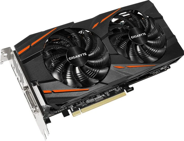

Servus zusammen,
ich bin mit der Leistung meines PCs nicht mehr zufrieden.
Bei spielen wie Minecraft und Diablo 4 spiele ich auf niedrigsten Einstellungen mit Ruckelern. Eine Prüfung mit MSI Afterburn zeigt bei Minecraft und der Bildbearbeitung deutlich den Engpass in der GPU. Diese läuft dauerhaft auf Anschlag oder in dem Bereich 90+.
Würdet Ihr das aktuelle Setup heute noch mit einer neuen GPU für das Mainboard ausstatten oder würdet Ihr komplett Mainboard/RAM/GPU/Grafikarte tauschen?
Das Budget spielt keine große Rolle, möchte allerdings nicht unnötig Geld ausgeben wenn das aktuelle Setup noch zu retten ist.
Viele Grüße
Daniel

Magst du mal beide Spiele für 10 Minuten Spielen und danach n Screenshot von allen HWInfo Werten machen?
Und Crystaldiskinfo Screenshots von den Festplatten:
Erstmal gucken, ob nicht einfach irgendein Problem bei deinem Rechner ist.
Ne RX480 ist zwar alt, aber Diablo und MC müsste noch drin sein.
Diablo ist auf der SSD?
Ansonsten guck mal hier:
Für Minecraft anbei die Screenshots von HWiNFO angehängt. Diablo folgt im nächsten Post.
Minecraft ist auf der SSD und Diablo aufgrund des Speichers leider auf der HDD.
Grüße
Daniel

Bei Diablo 4 sieht man einen Temperatur anstieg, wieso dieser in Minecraft nicht der Fall kann ich nur dadurch Vermuten, dass die Grafik Auslastung sehr gering ist (Unter 10 Prozent).
In D4 sieht man, dass der Prozessor dauerhaft am Anschlag ist.
Deine CPU ist bei 1500 Mhz, dauerhaft. :ugly:
Woran kann das liegen?
Notfalls Bios zurücksetzen und danach ein frisches Windows installieren, dann sollte das wieder laufen.
Außerdem ist dein RAM recht langsam eingestellt.
Ja deine cpu kommt garnicht aus dem Idle, kein Wunder das es nicht läuft. Beim RAM bitte im Bios das xmp Profil laden.

Vielen Dank für euere Einschätzungen. Den Rückmeldungen würde ich entnehmen, dass mein aktuelles Setup für meinen aktuellen Anwendungszweck ausreichend sein sollte.
Daher würde ich den Empfehlungen folgenden.
- BIOS zurücksetzen
- Windows neu aufsetzten
- ggfs. D4 auf die SSD umziehen
- XMP Profil im BIOS laden
Nach diesen Steps würde ich die Bewertung nochmal neu machen, ob ein Update notwendig ist. Aktuell sind keine weiteren moderneren Games geplant, daher hoffe ich das ich mit dem Setup noch das ein oder andere Jahr über die Runden komme.
Sollte doch ein Update notwendig sein sehe ich, dass der komplette unterbau aktualisiert werden sollte.
Ich würde sagen mein Knoten in der CPU ist gelöst und sehe ein Upgrade nicht mehr unbedingt als nötigt an. Falls Ihr trotzdem noch einen Engpass in einer Komponente seht bin ich über diesen Tipp sehr dankbar.
Die oben genannten Umsetzungen habe ich umgesetzt bis auf D4 auf die SSD gezogen, da mir das Spiel aktuell dafür zu groß ist. Hier werde ich aber noch eine Erweiterung einbauen, sodass das Spiel auch auf einer SSD laufen kann.
Vielen Dank an alle die mir geholfen haben.

Dein vorheriges, massives CPU Limit ist nun jedenfalls quasi weg, da deine CPU jetzt auf über 4GHz taktet und auch dein RAM wie vorgesehen mit 3000MT/s :daumen:
Man sieht auch an den Temperaturen der Grafikkarte, dass diese nun ordentlich ackern muss :D
Ja, sieht schon deutlich besser aus aber hat ne RX480 nicht 225W TDP?
Da muss eigentlich noch was gehen, aber der i5 scheint in Diablo schon dicht zu machen.
Nein, 150W.
In Furmark liegt sie so ca. bei 170W.
Sieht also gut aus, da oben.
:daumen: Dann läuft der Rechner jetzt sauber.
Kam mir auch irgendwie komisch vor, da hat Geizhals mich reingelegt :P
Ja, da schreibt Geizhals tatsächlich Mist.
Beim aufgebohrten Nachfolger RX580 wird dagegen die korrekte TDP von 185W genannt :ka:
